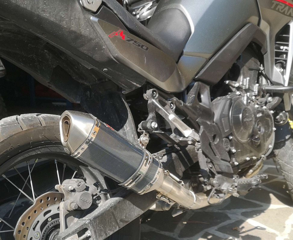

Per quanto riguarda lo scarico, il silenziatore non originale che ho provato io è più corto di quello di serie, e mantiene quasi invariata l'inclinazione dell'originale perchè utilizza lo stesso attacco.
Invece, relativamente a filtro e mappature, non ho fatto modifiche perchè secondo me ce n'è già più che a sufficienza.
Ti metto una foto che avevo fatto

Morris quel terminale l'avevo provato anche io sul Transalp 600, un casino pazzesco e la moto andava la metà. Purtroppo a volte le cinesate sono ... cinesate :-)

@Paolo: tieni presente che la situazione è diversa fra il TA600 e il TA 750 per via del catalizzatore, nel 750 il silenziatore finale non influisce più di tanto sul comportamento dello scarico.
Tutti i silenziatori aftermarket che trovi in giro, cinesi compresi, sono costituiti da un tubo centrale abbondantemente sforacchiato e circondato da un abbondante strato di materiale fonoassorbente, il tutto inserito nell'involucro esterno. Più sono lunghi, più silenziano.

Morris, non è proprio così, c'è la parte fonoassorbente e la parte smorzante che di solito sugli After market la fa il db-killer e quello non incide sulla lunghezza. Inoltre anche se costruttivamente sono tutti abbastanza simili piccole differenze costruttive incidono significativamente su rendimento e rumore.
Il catalizzatore sicuramente qualcosa fa come smorzamento ma il grosso lo fa il terminale.

@ sneaky: ho preso un collettore in inox su aliexpress
@ paolo: la descrizione dei silenziatori aftermarket che ho fatto era volutamente semplificata, quello che volevo dire è che dato che sono fatti tutti allo stesso modo, sono i parametri fisici (lunghezza, diametro del tubo interno e dell'involucro esterno) quelli che comandano, indipendentemente dal fatto che siano fabbricati in Cina o no.
Poi ti posso confermare per prova diretta che la presenza del catalizzatore ha un effetto non trascurabile sullo scarico, quindi mettere ipoteticamente lo stesso terminale sul 600 o sul 750 produrrebbe due effetti piuttosto diversi.

Si però è assai improbabile che un silenziatore che fa perdere prestazioni su una moto le faccia guadagnare su un altra più potente, indipendentemente dal catalizzatore.
Quei silenziatori sono robaccia (e sono tutti cinesi). Pensa che nemmeno sulla vespa 300 di mio fratello funzionava, prestazioni pessime e un gran casino.
Fare silenziatori compatti che non compromettano le prestazioni e magari non facciano troppo rumore richiedono uno studio notevolissimo, quando riescono.
Poi i gusti sono gusti ma mi gioco la sfera che anche la tua moto va di meno che con l'originale indipendentemente dal rumore che a volte falsa le sensazioni.
