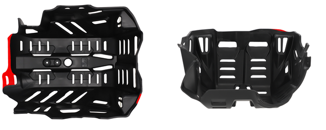

Ciao a tutti , volendo rimediare almeno parzialmente a quello che secondo me è il principale difetto estetico della 750 , cioè l' angolazione e la distanza degli scarichi a livello della coppa dell' olio , non avendo particolari esigenze di protezione in fuoristrada e non volendo investire un piccolo capitale per un paracoppa in alluminio (originale o meno) , cercando sul web , ho trovato il prodotto dell' acerbis , esteticamente non male , montaggio senza paramotore , prezzo più che accessibile .
Mi rimane un grande dubbio : non è che un prodotto in "plastica" come definito sul sito del fabbricante , posto a pochissimi cm dagli scarichi , presto o tardi in determinate condizioni di caldo con sosta o bassa velocità "cola" o peggio prende fuoco ? Che ne pensate ?  Grazie a tutti per info e pareri .

Acerbis ha una tale esperienza e competenza che se lo fa andrá sicuramente più che bene, d'altronde anche quello originale di 600 e 650 erano di plastica e in particolare quello della 600 passava vicino agli scarichi.

Però di Acerbis leggo "non compatibile con cavalletto centrale", e non lo avrei considerato per questo.

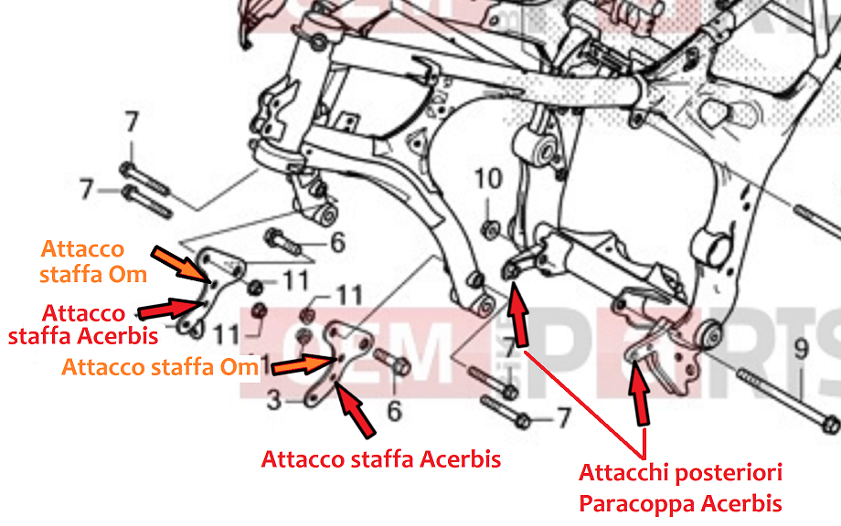

Ieri ho montato i paracarene Outback Motorteck. Oggi ho modificato e montato il paracoppa acerbis.
Qui sotto l'immagine dei tagli che ho effettuato:
Il paracoppa è bello e solido.
Il montaggio è facilissimo.
Inizialmente ho cominciato con piccoli tagli utilizzando il dremel; dopo un po' sono passato al flessibile (lama da buttare poiché imbrattata di plastica, ma era già alla frutta).
Sapendo dove e come tagliare si può fare tutto in una ventina di minuti, comprensivi di finitura dei bordi con carta vetrata.
Nella foto sopra è presente anche un piccolo taglio anteriore, quello è per rendere il paracoppa compatibile con i paracarene Outback motorteck, Infatti il paracoppa andava a toccare la giunzione del paracarene:
Il problema ora è che per montare il paracoppa ho dovuto togliere le due staffe del paracrene: quest'ultime infatti vanno a coprire i due fori del supporto radiatore dove si avvitano le staffe acerbis.
Provvisoriamente girerò senza quelle due staffe: credo servissero soprattutto per dare rigidità al traversino inferiore al quale si attacca il paracoppa originale, ma l'idea è quella di rimuovere le staffe acerbis e creare una staffa che si avviti al traversino di cui parlavo. Qualcosa del genere:
Se però i tuoi paracarene non si attaccano al supporto del radiatore, non dovrebbe esserci nessun problema.
Ultima modifica che ho in mente è un ferma dado per i bulloni posteriori: le staffe anteriori hanno il dado saldato, mentre i bulloni posteriori si infilano nei buchi del telaio e sono fissati con dei dadi volanti. pensavo di stampare una sorta di calza che mantenga il dado in posizione.
Ultima Modifica 11/05/2024 00:31 da GG78. Motivo: Immagine errata

Forse la cosa migliore è lasciare le staffe del paracoppa Acerbis e non mettere proprio quelle del paracarene Om.
Mi sono persuaso che l'unico senso di quelle staffe sia di dare solidità al paracoppa coordinato, visto che danno resistenza solo verso il basso e in avanti; il contributo di resistenza laterale di quelle staffe è pressoché nullo: quando li ho montati la prima volta, nel tentativo di far combaciare i fori, si sono piegati verso l'esterno, e non sono proprio un forzuto.

L'unica pecca di tutto il sistema sono i due dadi posteriori che sono "liberi"; io ho fatto un po' di fatica a capire dove far passare la chiave (piatta, altre non son riuscito) per tener fermo quello di sinistra, ma forse senza cavalletto centrale si riesce a passare da dietro anziché dal foro nel paracoppa.
In realtà il problema si pone solo se devi smontarlo, ma siccome per i prossimi 6 anni i tagliandi devo farli fare a Honda non conto di metterci più mano per un bel po'.

Mi sa che hai invertito le viti, è capitato anche a me.
Stavo già iniziando a cristonare contro l'approsimatività di Acerbis quando ho avuto un'illuminazione: le viti non sono tutte lunghe uguali!
Smontando quelle davanti mi sono accorto che una delle due (ovviamente la seconda che ho provato!) era più lunga.
A posteriori, dopo(!) aver guardato le istruzioni, mi sono dovuto rimangiare tutte le maledizioni contro Acerbis; le istruzioni sono chiarissime: corte davanti e lunghe dietro.
Per le staffe (in particolare la sx), una brugola lunga (tipo quelle a T) o meglio un cricchetto con prolunga facilitano molto l'operazione, se le hai montate con una brugola "basic" devi averci messo tanta, tanta pazienza.
Conta che nel tentativo di far coesistere le staffe acerbis con quelle Outback le avrò montate e smontate una decina di volte.
Io avevo una chiave a cricchetto, ma senza innesti a brugola; ho tagliato 4 cm di una vecchia brugola a L ed ho inserito il moncone in un normale innesto esagonale: la mia vita si è semplificata notevolmente.
