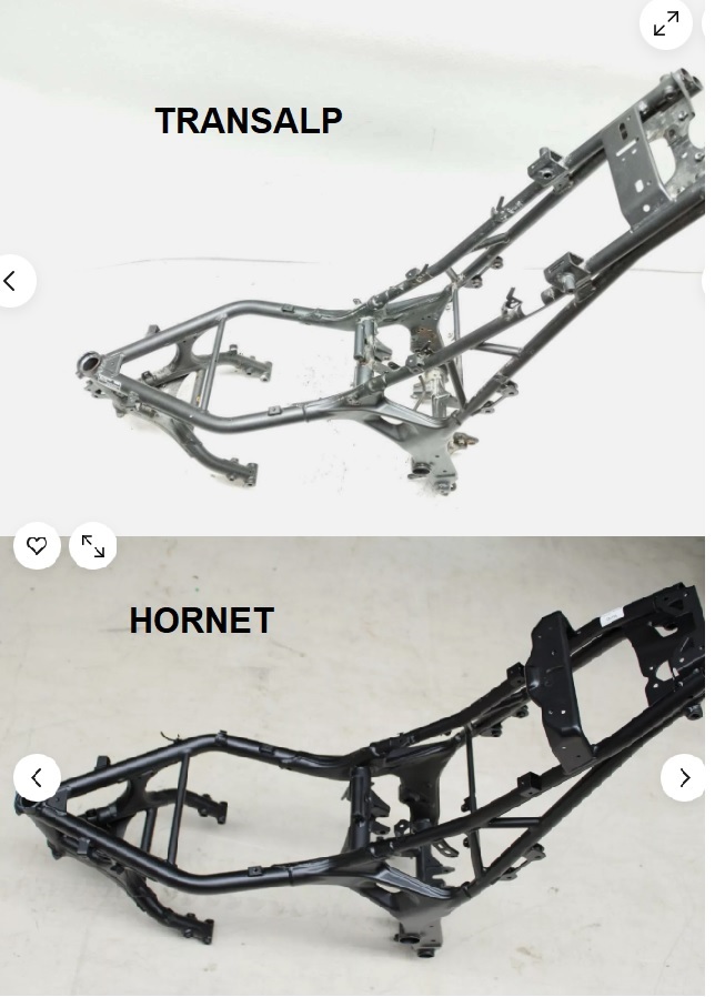

Si, si il telaio è identico, oltre ad averlo dichiarato Honda (lo trovi in vari articoli) se ti capita di fermarti in parte a una Hornet, guardalo, noi l'avevamo guardato a Eicma e ci sono persino le coperture dove la Hornet ha le pedane. E' per quello che i riser del manubrio sono così lunghi.Sono d'accordo con te. Però non mi risulta che il telaio sia lo stesso della Hornet
tecnica.transalp.it/images/TELAI.jpg?1750246879
Per i manuali non saprei aiutarti forse GG78 può avere qualcosa, vediamo se risponde.
- morìs
- Messaggi: 33
La Hornet non saprei, sicuramente quel motore sulla Hornet ci sta a pennello, non so il telaio se porti a qualche limite.

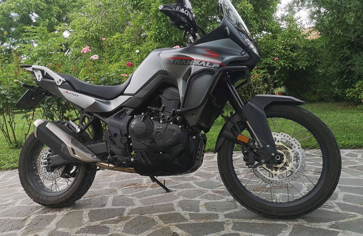

Dunque, la scorsa settimana ho acquistato il paracoppa Acerbis e sono riuscito a installarlo modificandone la parte centrale e posteriore, in modo da rialzarlo di 2 cm posteriormente, e 4 cm anteriormente. Non è possibile alzarlo di più, altrimenti lo scarico all'altezza della pedana dx passa troppo vicino al paracoppa.
In questo modo la minima distanza da terra è di 20 cm, non è moltissimo ma già qualcosa. Inoltre non serve accorciare il famoso pozzetto dell'olio, perché il paracoppa è circa 1 cm. più basso del pozzetto.
Ho dovuto spostare anche il claxon, che adesso è posizionato un po' più in alto, appena dietro al radiatore, ma sempre utilizzando lo stesso attacco.
Ho testato il paracoppa in fuoristrada in condizioni d'uso abbastanza impegnative, in salita con marce basse e motore molto caldo, ed ho riscontrato che non si scalda per niente. Devo anche dire a onor del vero che ho rimosso il catalizzatore e installato uno scarico libero, e per questo motivo i collettori scaldano di meno.
Se qualcuno è interessato alle modifiche da apportare al paracoppa per montarlo più alto, ho fatto delle foto prima di montarlo.
Questo è il risultato
