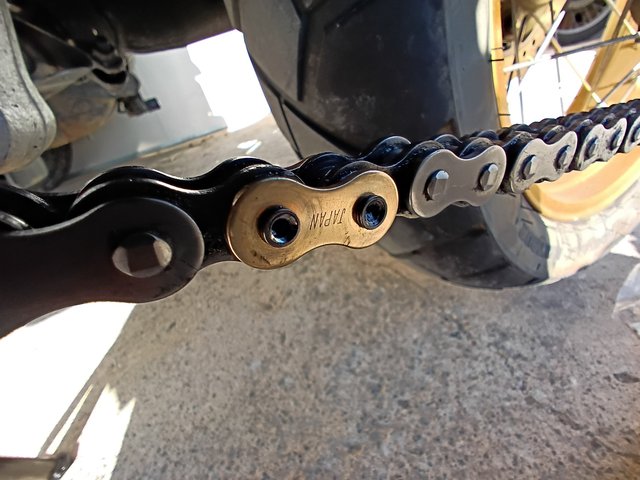

Stavo sistemando un po' il sito inserendo i dati del 750 e mi é saltata all'occhio una cosa strana... possibile che tutti i precedenti (meno potenti e con meno coppia) montino un ottima catena passo 525 e invece il 750 una più misera 520 usata in genere su mezzi molto meno performanti. Vi risulta? Qualcuno da un occhiata se la catena è davvero una 520 o è solo un errore delle cartelle stampa?
grazie
29/12/2024 16:55 - 29/12/2024 16:57 #176 da Taxidiver
Risposta da Taxidiver al topic XL 750 TRANSALP - PROVE
grazie
DID 520, ho messo il pignone da 15 e ho tolto una maglia
Ultima Modifica 29/12/2024 16:57 da Taxidiver.
29/12/2024 17:18 #177 da paolo
Risposta da paolo al topic XL 750 TRANSALP - PROVE
Miii... risparmiano su tutto!
Come mai hai tolto la maglia? Con un dente in meno in genere non serve.
29/12/2024 17:47 #178 da Taxidiver
Non serve ma allunghi l' interasse e sei verso la fine registro, ho preferito accorciare, ho recuperato 18mm
29/12/2024 21:13 #179 da paolo
Adesso però l'interesse l'hai accorciato. Diciamo che una 520 probabilmente tenderà a allungarsi per cui forse è meglio avere più margine come hai fatto tu.
