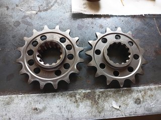

Mia esperienza dopo 1 anno e 6000 km, la alterno a altre moto, : la uso poco in autostrada e aver montato il pignone da 15 mi ha cambiato la vita, tutto quello che facevi con una marcia lo fai con una marcia in più... le gomme di serie fanno cagare (per me) appena finite monterò tkc70, sospensioni sostituite con completo Gubellini (mono e cartucce) altra moto. Consumi senza fare lo scemo, uso altre moto per quello, sono arrivato da solo a 28 e più km/lt, non la cambierei con altro modello...il trip ho visto che è possibile la funzione che indichi tu ma io azzero il parziale prima di partire per ogni gita

E cosa non dovrebbe funzionare ? I sensori velocità sono sulle ruote ant/post, la catena non serve togliere maglie perchè si rimane nei limiti del registro, io ho tolto il carterino mollato il perno e mandata tutta in avanti le ruota e si sostituisce senza neanche toglierla...cambia naturalmente la velocità rispetto al numero dei giri, si accorciano i rapporti...ma per l' uso che ne faccio io, passi montani e gite con pochissimi tratti autostradali, è perfetta ! Preso un PBR su ebay e viaQuindi Taxidriver funziona tutto con il pignone con un dente in meno?
Comunque è già un ottima notizia sapere che non crea altri problemi perché anche secondo me è un intervento essenziale su quella moto rapportata davvero troppo lunga, più di un Africa twin 1100, che ne mortifica la ripresa e rende meno divertente l'uso.

[img][url=https://postimg.cc/MfHnMFz7][img]https://i.postimg.cc/MfHnMFz7/Immagine-Whats-App-2024-12-01-ore-08-58-30-0b8888b7.jpg[/img][/url]

Comunque per verificare è semplice, guardi col GPS se a 130 indicati fai reali circa 115 vuol dire che la velocità non è quella delle ruote.

Ah, comunque la velocità è l' ultimo dato che mi interessa, cioè: mi interessa andare meno veloce di quello che mi indica il tachimetro per eventuali velox, come dato fine a se stesso mi importa poco. Da ex professionista del volante mio padre mi ha insegnato poche ma ferre regole: 1- quando sei stanco vattene a casa 2- quando hai fretta vai piano 3- nù state ad acatà ina fiat (non comprare una fiat) e io le metto in pratica il più possibile...Le foto non è facile caricarle, va bene il link che hai fatto. I sensori di velocità sulle ruote servono solo per la centralina ABS su Honda. Su molte altre moto, probabilmente con centraline integrate invece servono anche per il tachimetro e l'elettronica in generale.
