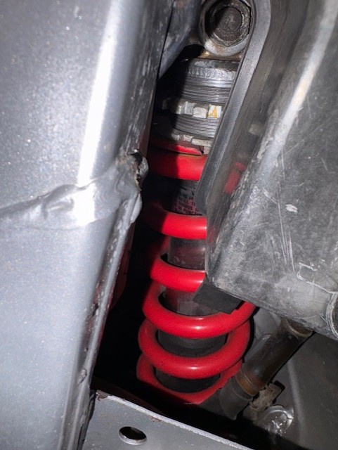

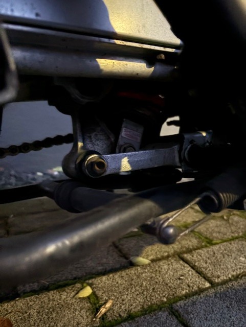

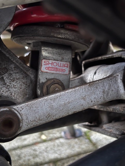

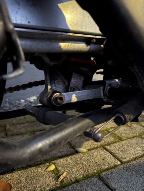

Se così fosse però la moto, a meno di non cambiare anche i leveraggi, dovrebbe essere molto molto bassa perché era oltre 1cm più corto (circa 4-5cm alla ruota).
Quindi prima di prendere una molla dovresti capire per quale mono.

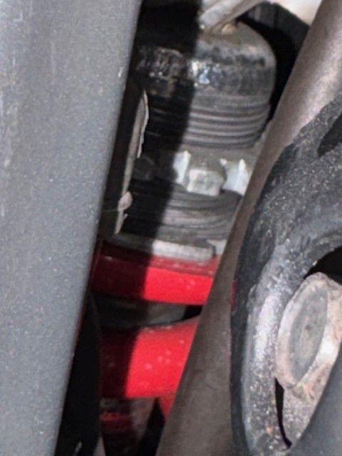

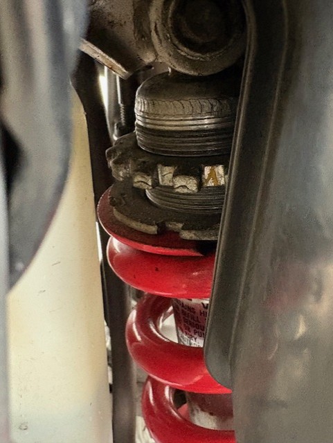

Il precarico invece sembra al massimo, quindi non puoi alzarla di più, quel mono poi ha un problema, la seconda ghiera quella più in alto va a serrare la ghiera principale per evitare si allenati, provvedi quanto prima.

Tecnicamente i leveraggi che monti ora sono migliori, hanno cuscinetti a aghi e non bronzine, ma tutto sommato anche quello vecchio non da problemi se tenuto ben ingrassato.

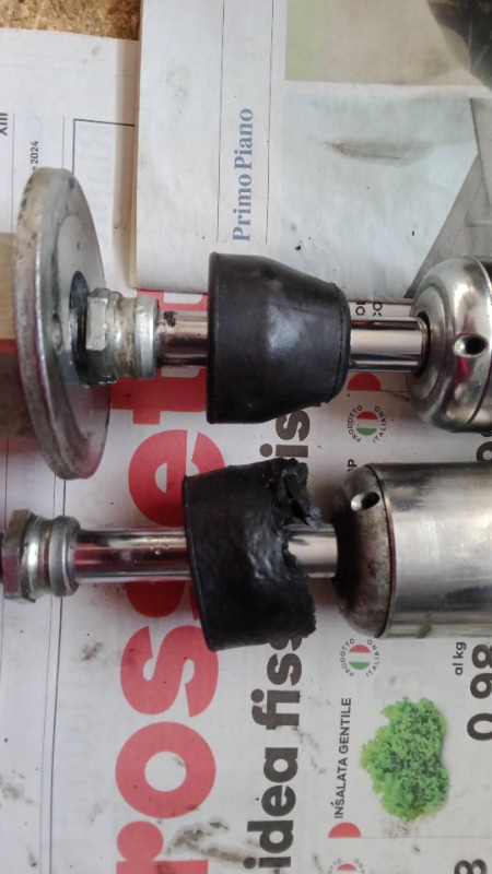

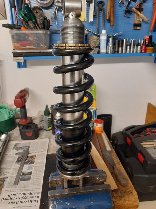

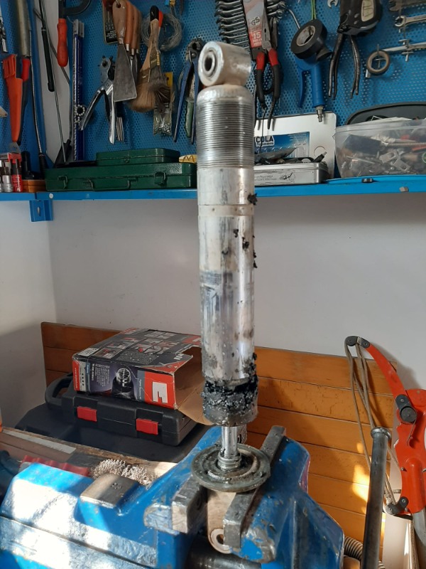

Ho scelto la soluzione di mettere un ammortizzatore usato ma in ottime condizioni e con pochi km, che aveva da parte un amico. Prima di rimontarlo ho dato qualche giro ulteriore alla ghiera per aumentare il precarico.
Nella foto si può vedere la differenza tra il finecorsa di quello scoppiato con quello che poi ho montato
