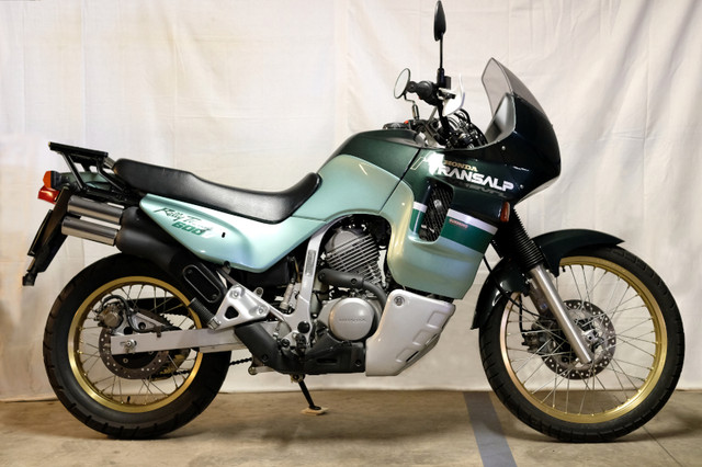

Ammortizzatore posteriore 600
Nelle curve più strette sentivo l'anteriore ballerino, molto leggero. Non so se sia normale o meno, non ho un raffronto.
Se qualcuno ha avuto modo di andare in due mi può far sapere la sua esperienza.
Siccome Paolo ha detto che la mia è un pò seduta dietro, quando ho messo la foto, vorrei sapere se si può sistemare/rigenerare l'ammortizzatore che è quello originale, ma senza mettere distanziali accorciando così la molla. O è meglio cambiarlo e metterne uno nuovo?
Vado sempre da solo, al massimo con le borse o il bauletto se viaggio. Cambierei l'ammortizzatore giusto nel caso debba portare un passeggero.
