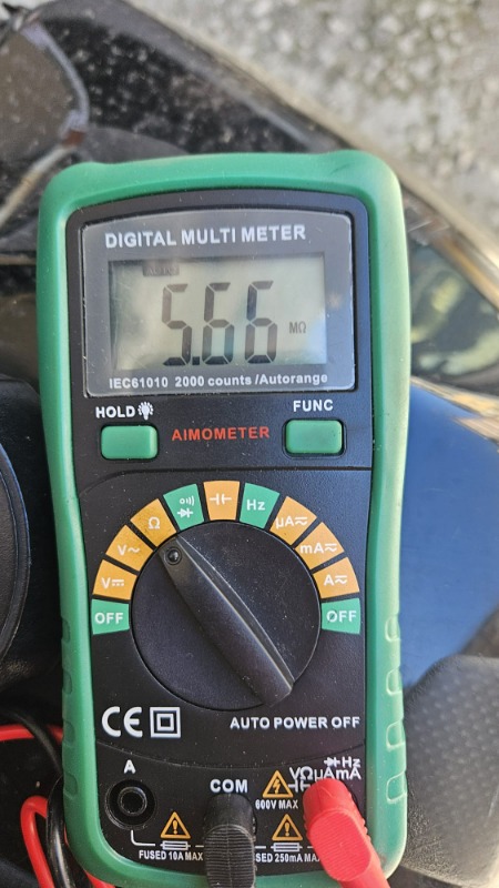

Rieccomi, dopo aver convissuto con il problema di accensione che risolvevo spingendo, ora è definitivamente morta. Ricapitolando, motorino gira regolarmente, nessuna scintilla, quando era in moto mai nessun problema, la moto andava benissimo, ora ho misurato gli ohm del pickup e leggo circa 5.6. Sarà proprio questo il problema?

Anzitutto deivi partire dalle cose base, controllare se le candele fanno la scintilla (appoggiandole bene alla testa o mettendoci la lingua :-)), Fatto quello controllare che alle centrline arrivi l'alimentazione come scritto sopra. La resistenza del pick-up per il tuo modello non la trovo, per i vecchi era da 360 a 540 ohm, sicuro di avere usato la scala corretta del tester. Io ne dovrei avere uno a casa magari controllo e ti dico.

ricordavo di aver fatto già la misurazione, infatti scorrendo i post, ne avevo una in passato e avevo scritto che misurava 350, stesso multimetro, oggi ho anche fatto una foto, se riesco la posto

Opss... scusami, mi era passato di mente, misurato ora: 462 ohm quindi conferma quanto dice il manuale.
La tua misura sembrerebbero 5.6 megaohm, quindi 5.6 milioni di ohm. Una resistenza altissima quasi un isolamento. Se la lettura è corretta il problema potrebbe proprio essere quello.
Devo cercarlo ma dovrei avere un pick-up da farti provare (la misura l'ho fatta su un motore intero) di dove sei?

Si la lettura e quella , comunque domani per sicurezza mi faccio prestare un altro multimetro per ripetere la lettura. io sono di napoli , la moto la uso per muovermi soprattutto in città, e non averla è come se mi mancassero le gambe, quindi vorrei risolvere il prima possibile. Se riesci a trovarlo troviamo il modo per accordarci, l'unica cosa ti chiedo di darmi riscontro prima possibile. Comunque ti ringrazio sei gentilissimo

Fai bene a fare un altro controllo perché i multimetri digitali si guastano spesso.
