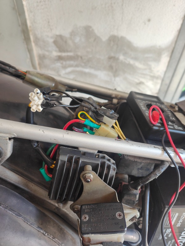

Allora oggi ho fatto un collegamento volante (che ovviamente sistemerò) per provare il regolatore.
Queste le misurazioni
Fari spenti
Minimo 14,68
2500 14,73
4000 14,73
5000 14,73
Fari accesi
Minimo 14,3 +/-
2500 14,50
4000 14,53
5000 14,53
Credo che sia tutto a posto! Un sogno!

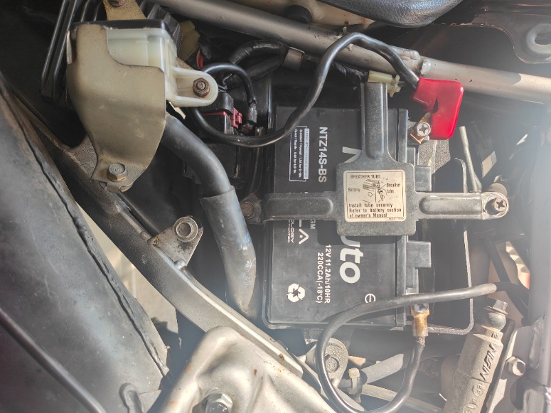

Per ora ho montato una batteria Agm (ho fatto spessori in neoprene, e ci va bene anche il supporto originale di fissaggio batteria) per non dover ricomprare anche il mantenitore per il Litio, dovrò coprire il negativo che sbuca dalla carena che non ho il gommino (il proprietario orecedente ha rifatto anche il cavo del negativo)ma comunque un grande passo in avanti, dopo questa passerò al Litio

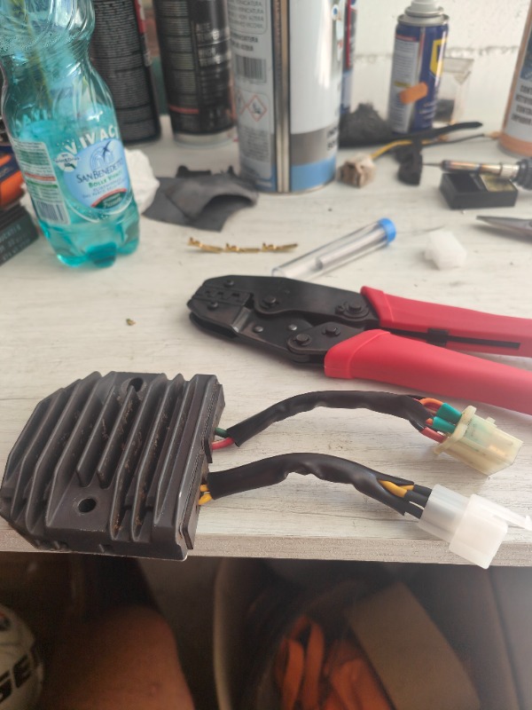

Per ora sto pensando di crimpare dei nuovi faston da 6mm e rimettere i connettori presi dal vecchio regolatore, sostituire il connettore dello statore che ha una sfiammata (sicuramente da falso contatto, perché i cavi sono integri) e anche il relativo faston cotto (sto valutando se sostituirli tutte e 3, sono un po' conservativo quasi che lascerei quello cotto che ho comunque ri "smerigliato" per vedere se regge).
Alle brutte mi arrangerò con i mammut (credo che intendi gli stessi che ho usato per testare al volo il regolatore che si vedono in foto).
Per "la testa su" che intendi?
Mi verrebbe da metterli con il lato delle viti al riparo, penso che li potrebbe ristagnare l'acqua.
