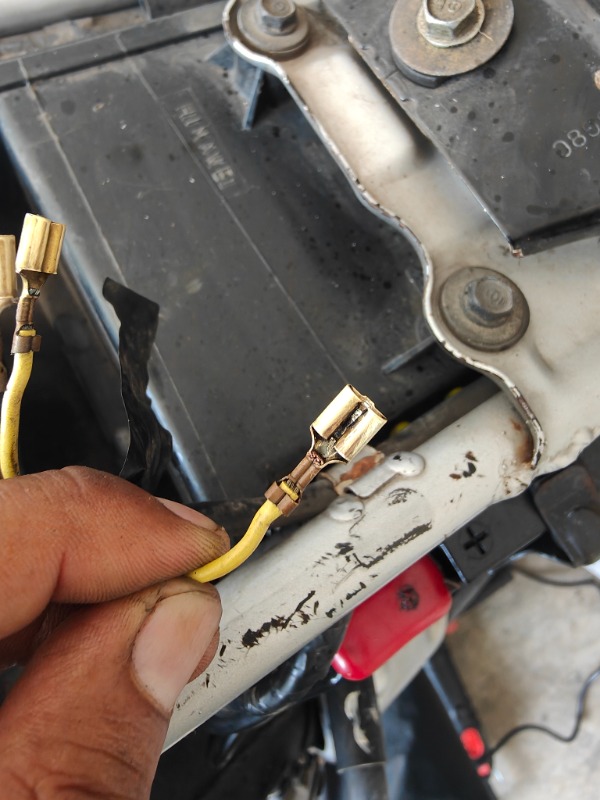

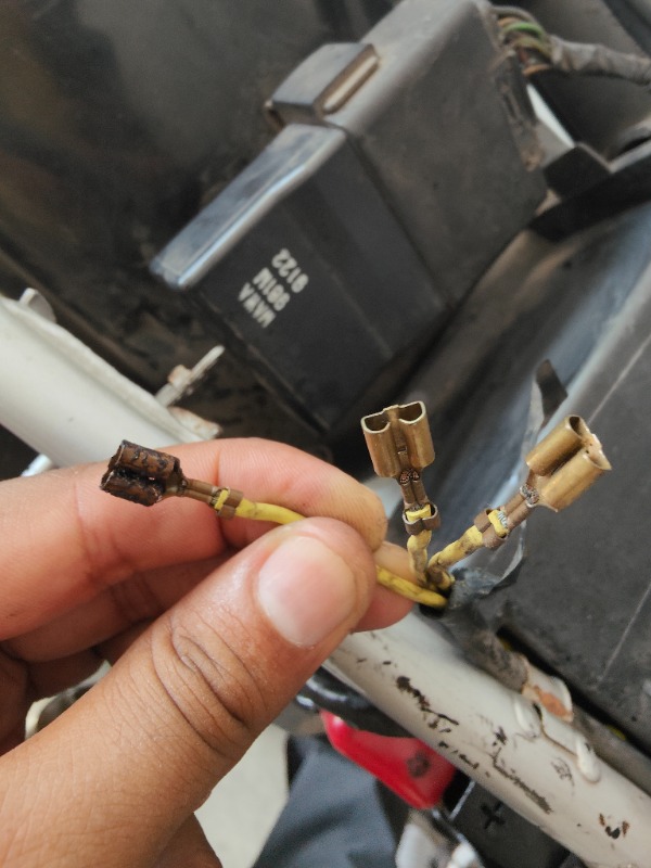

Passiamo ad oggi, visto che sto facendo lavori sulla moto (transalp1998...ormai sto inondando tutte le sezioni con domande) e mi ritrovo di nuovo con una Yuasa durata poco (ma rispetto a quando ho aperto questo topic ho preso un mantenitore nuovo Bosch C3).
Ho voluto finalmente controllare questo regolatore, smontarlo per la prima volta
Ho fatto tutte le misurazioni da spento sia regolatore che statore e sono ok.
Ma ho trovato questo che metto in foto, classica scottata sul connettore dello statore (solo su un PIN).
I cavi non sono bruciati, ho dato una pulita ai faston...quello che pensavo di fare ora è cambiare regolatore con uno mosfet e poi pensavo di mettere dei connettori nuovi (sempre come quelli vecchi, modificando così i connettori di quello a mosfet) conservando i vecchi faston e vedere come va nel tempo (eh lo so mi piange sempre il cuore a tagliare le vecchie connessioni senza tentare), potrò pensare di montare una qualsiasi batteria (pure almeno sostituendo i vecchi faston ma lasciando sempre i connettori stile originale)?
Penso a questa soluzione anche per poter tenere il vecchio regolatore di emergenza, così posso attaccarlo al volo..altrimenti cambierò sia i faston e metterò anche i connettori sigillati (ma così sarò obbligato a cambiare gli attacchi anche al vecchio regolatore)
Che ne pensate?
(Aggiungo anche foto del faston prima e dopo la pulizia)
18/07/2026 18:06 #19 da paolo
Risposta da paolo al topic Re:Batteria
Quello dei connettori dell'AC fusi è un classico problema diffuso soprattutto sulle africa twin.
Capita perché col tempo si forma un po' di ossido o peggio un po' di gioco, non aderendo bene si surriscaldano.
Se metti dei buoni morsetti, verifichi che si innestino bene (se serve basta stringerli appena con una pinza) e ogni tanto (5 o 6anni) gli dai una controllata/pulita/spruzzata di pulitore per contatti, non c'è nessuno problema a Tenere quel genere di connettori,bci sono Transalp sulle quali in 35 anni non hanno mai dato problemi (al contrario dei regolatori originali sempre guastabili.
Per la batteria (una volta cambiato il regolatore con quello MOSFET o anche con quelli del 650) io non posso che "sponsorizzare" le skyrich al litio, la prima che ho montato (quella delle foto sul sito montata in verticale) dopo 12 anni sta ancora funzionando, mai usato un mantenitore (se le batterie sono buone il mantenitore non serve a nulla anzi in alcuni casi le rovina le batterie) basta usare la moto o scollegarla se la si lascia a lungo ferma.
  • juijuijo
18/07/2026 19:11 #20 da juijuijo
Risposta da juijuijo al topic Re:Batteria
Perfetto, si ho visto che con quelle al litio poi non va nemmeno bene il mantenitore che ho io , servirebbe quello apposito..grazie mille Paolo!
