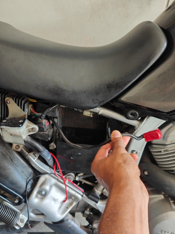

Ho trovato una buona occasione per una Skyrich HJTX9 e vorrei prenderla ancora prima di cambiare il regolatore (e cambiarlo con calma) solo che è più alta di 1 cm rispetto a quella usata da te Paolo (quella che si vede sul sito) e non vorrei che non ci arrivasse il positivo, non vorrei modificare il cavo, al massimo solo girarlo come si vede lì nella sezione apposita...userò la batteria giusto solo per effettuare manutenzione (sostituzione olio, cambio liquido refrigerante e pulizia circuito) non è nemmeno assicurata quindi non farò viaggi.
C'è il rischio di rovinare la batteria al Litio anche solo con avviamenti o moto accesa per 10 minuti massimo a volta?
Il mio si è il regolatore originale ma non è problematico (almeno a freddo).
Grazie mille

Se il tuo regolatore non supera i 15V in genere non c'é nell'immediato alcun problema, é nell'uso prolungato che nascono i problemi con i regolatori inadatti.
Per le dimensioni purtroppo qualche adattamento ai cavi va fatto perché la devi montare in verticale.

Ah ok, quindi anche per quella che hai montato tu hai dovuto allungare il cavo o è bastato girarlo?
Grazie mille
20/07/2026 21:56 #24 da paolo
Risposta da paolo al topic Re:Batteria
Si, in fondo alla pagina é scritto, non so se magari girandola al contrario si riesca a non rifare i cavo.

Anch'io, dietro suggerimento di Paolo, ho montato una batteria al litio, l'ho montata in verticale perché ho seguito la marca che mi ha raccomandato, ma trovi anche batterie che puoi mettere in orizzontale ( io per non sbagliare mi sono fidato del buon Guru). Ho dovuto rifare il cavo del positivo, ma niente di particolare, anche se il cavo è di diametro più piccolo non ci sono problemi. Il problema più grande che ho riscontrato è la difficoltà di avvitare il bullone del negativo in quanto il dado cade e non è in linea con il bullone. Dopo qualche saluto ai Santi ci sono riuscito mettendo uno spessore sotto il dado ed è per questo che quando fermo la moto non stacco mai la batteria ( cosa che facevo con quelle con acido), comunque è 4 anni che l'ho su e ogni volta che riprendo la moto parte che è una bellezza. Mi sento soddisfatto della scelta.

A dire il vero il cavo della batteria non ha nulla a che fare con il regolatore perché é collegato al relé di accensione. Comunque con quei cavi di modifiche non ne devi fare per montare la batteria al litio (tranne ovviamente cambiare il regolatore).

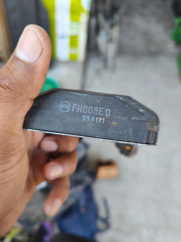

Continuo qui la discussione, ho preso un regolatore mosfet FH008DE (SH300) da uno sfascia carrozze, prima di prenderlo l'ho misurato con un multimetro, avevo dei dubbi e allora glie ne ho chiesto un altro ho misurato anche quest'altro e mi dava gli stessi valori, il tizio mi garantiva che erano tutti funzionanti, sono passato in paio di officine ma non mi hanno saputo dare una mano, sabato e domenica non riuscirò a farlo vedere a qualcuno, io non ho modo di provarlo in moto per ora quindi intanto ho pensato di chiedere qui i dati sono questi:
Multimetro su prova diodi:
Puntale rosso sul negativo e nero sui gialli : 440; 440; 438
Puntale nero su positivo e rosso sui gialli : 0,85; 0,84;0,85
Puntale rosso su positivo e nero sui gialli
Nessuna continuità su tutti e 3
Sul mio originale le due misurazioni sono simmetriche, su questo a Mosfet no.
È ufficialmente da farmelo cambiare, o è normale?
O rimedio una batteria e faccio un test finale?
Grazie mille
Ultima Modifica 24/07/2026 18:48 da juijuijo.
24/07/2026 20:17 #38 da paolo
Io ti dico solo una cosa: mai visto uno di questi regolatori mal funzionante. A patto ovviamente che sia un shindengen originale.
I valori corretti li misuri una volta montato non prima.
Per le officine stai sbagliando l'approccio: loro ti dicono di montare il suo e non fare acrocchi, difficilmente troverai qualcuno che ti possa dire che a bene.
Quindi bando alle seghe mentali: adattarlo, montalo e vedrai che funzionerà alla perfezione (ribadisco: purché sia un componente originale).

Si si originale, anche se dandogli una pulita con chanteclaire ho levato la scritta, ho una foto prima che succedesse...
Allora proverò sulla moto... però aggiungo una misurazione che ho fatto, non so a cosa serva ma si sa quando vuoi fare prove su prove fai tutto quello che ti dice chat gpt..ho fatto questo:
Multimetro su 20Volt, Ho preso la mia vecchia batteria che non ha più spunto ma mantiene la carica bene, l'ho collegata direttamente al negativo e positivo del regolatore, poi puntale nero su polo negativo della batteria e puntale rosso sui gialli, e su tutti mi riportava esattamente la carica della batteria 12,5...
Ripeto ho seguito chatgpt (non mi odiate😂) dice che è brutto segno..come se la corrente tornasse allo statore e non so se sia cosa buona...
Aggiungo solo questo dato...poi basta, batteria nuova e test
