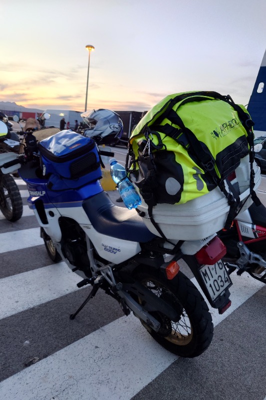

E' che con la moto così larga, 102cm, ho paura di prendere contro a tutto perché non ho mai guidato con la parte posteriore più larga dell' anteriore.
Inoltre, se non sbaglio, sarei fuorilegge con la larghezza che è + di 50cm dalla mezzeria del veicolo.
La moto con l'assetto che ho, + alta dietro, anche l'anno scorso caricata così rimaneva molto agile  .

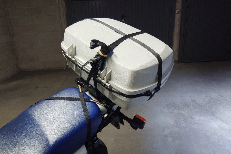

Il carico è fissato con cinghie e anche il bauletto lo assicuravo ulteriormente con 2 cinghie che passano sotto al portapacchi della moto.

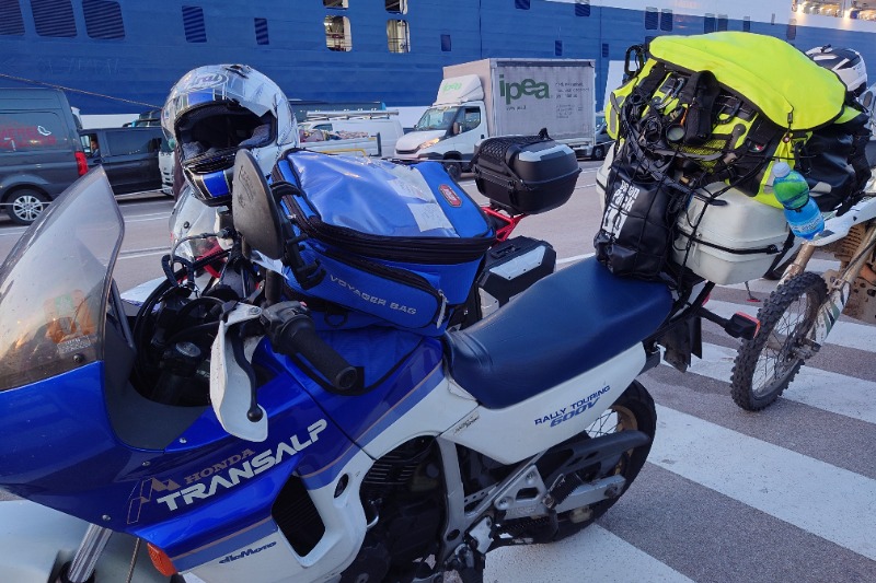

Dalla foto non avevi tanto bagaglio quindi bisogno di mettere due borse così capienti, ti basterebbero due E21-E22 (bruttine ma funzionali)

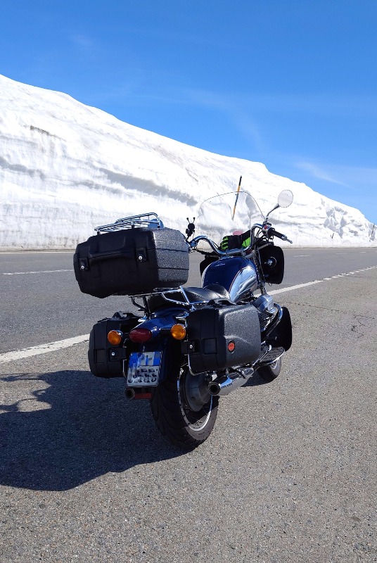

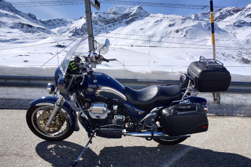

Però, il fatto che il Transalp diventi più largo del mio California 1100 anch'esso con valige laterali, non mi va giù.
Col Transalp non ci faccio fuoristrada (non ne sarei nemmeno capace) ma mi piace la sua agilità nella guida sportiva e, così assettato, il rigore delle traiettorie, oltre naturalmente farci quel che non puoi fare col Cali, ossia prendere buche e dossi “a cannone“ e fare qualche salto.
Penso di restituire il pacchetto "borse + telaietti" per riprenderlo quando me la sentirò di modificare pesantemente il PL131 per stringerle bene e metterci anche il traversino di rinforzo che passa vicino alla targa e collega i 2 pezzi.
Tanto ho visto che da G3 Moto, negozio di Seregno, valige + PL131 vengono 60 euro meno di Amazon.
P.S. foto del Cali con valige: larghezza circa 93cm

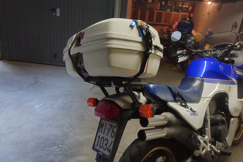

Qualcuno ha detto E21 brutte?!? Be' in effetti... Però tanto comode, almeno per me.
Quando ho preso la TA750 mi sono tenute le storiche E21 della TA600 "adesso prendo delle borse serie..". E infatti sono già state al Venticinquennale, e sono in partenza per il Cuppolone
ibb.co/MxZZptK3
Per completezza: il bauletto è V47, lo so che non si fa, ma solitamente è quasi vuoto (a meno che non ci sia anche la moglie  )

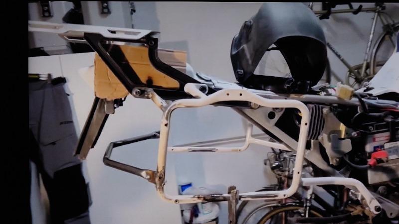

27/02/2026 17:10 - 27/02/2026 17:20 #40 da Joe Bar
Risposta da Joe Bar al topic Telaietti borse/valigie laterali
Ragazzi, ho parlato con un mio amico esperto di telai, mi ha detto che per lui è facile fare le modifiche per stringere il tutto.
Perciò mi son deciso a tagliare e saldare il PL131.
Aggiungerei anche il traverso posteriore che collega dx e sx.
Ora, quanto conviene lasciare di "aria" dai fianchetti in plastica?
Io vorrei lasciare lo stesso spazio a sx e a dx.
Ciò comporterebbe la non simmetria delle borse, con la sx molto più interna della dx.
Questo potrebbe dare problemi aerodinamici nella guida o non è significativo?
Per il bilanciamento basterebbe caricare maggiormente la sx.
Allego immagine di come sarebbe il traversino.
Grazie .
Dimenticavo...ho scritto a GIVI spiegando la situazione e chiedendo la sigla dell'acciaio dei telaietti per poter usare il corretto materiale d'apporto per le saldature (consapevole di perdere la garanzia).
Questa la loro pronta risposta:
"Gentile cliente,realizziamo i nostri portavaligie laterali con tubolare 16x2 in FE360".
Posso procedere
