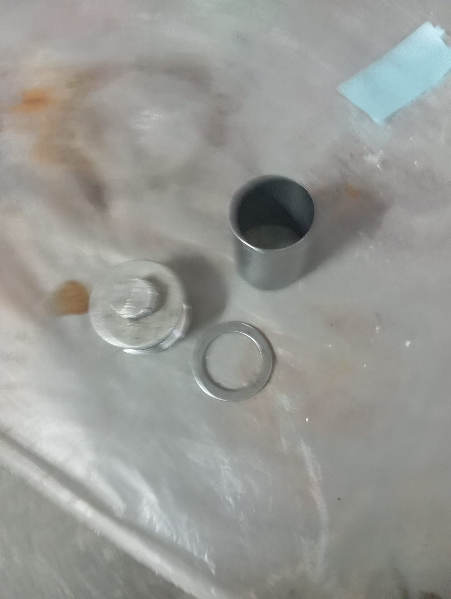

12/02/2026 16:15 - 13/02/2026 09:09 #11 da centowat
Risposta da centowat al topic RUMORE AMMORTIZZATORI ANTERIORI
Paolo oggi ho smontato i tappi delle Forcelle allego foto per configurazione attuale degli spessori volevo sapere quante rondelle posso aggiungere per avere una forcella un pò più performante e vedere se si toglie il rumore grazie

12/02/2026 16:26 #12 da paolo
Risposta da paolo al topic RUMORE AMMORTIZZATORI ANTERIORI
Le foto non si vedono.
Se vuoi davvero migliorare la forcella é necessario cambiarle le molle.
Spessori, come scritto che il tappo comprima almeno di mezzo cm le molle. Se ne metti di più, se riesci a chiuderle elimini un po' di negativo che se le molle sono originali sarà parecchio.
Anche un olio un po' più denso fa diminuire la rumorosità.

12/02/2026 21:59 #14 da paolo
13/02/2026 09:10 #15 da AsK
Risposta da AsK al topic RUMORE AMMORTIZZATORI ANTERIORI
ho inserito la foto che ci hai inviato

13/02/2026 09:15 #16 da centowat
Ok voglio valutare quale molle posso acquistare vista la foto allegata ?

13/02/2026 09:17 #17 da centowat
Poi gli spessori rimangono uguali a quelli in foto con eventuali molle nuove?
13/02/2026 11:13 #18 da paolo
Dallo spessore le tue sono al 99% le molle originali.
Le after market alcune sono già lunghe giuste altre come le Hiperpro richiedono spessore da 2cm.
Leggi sul sito e qui (a parte i casini del Lleo puoi vedere cosa può servire):

  • centowat
13/02/2026 11:36 #19 da centowat
Ok Visto il costo elevato non cambio le molle Paolo mi consigli di aggiungere uno spessore da 3mm per migliorare un pò o chiudo tutto così?
13/02/2026 13:12 #20 da paolo
3mm non ti accorgi di nulla, se riesci poi a chiudere i tappi mettili di almeno 1cm.
Per il rumore hai verificato se il tappo va a comprimere le molle+ distanziale nell'avvitarlo?
