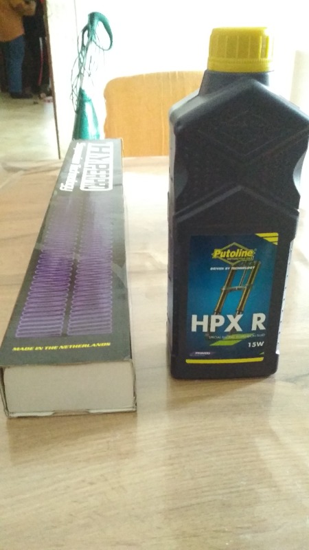

Per non sbagliare ho richiesto e ricevuto olio 15W sintetico, come suggerito. Il Putoline.

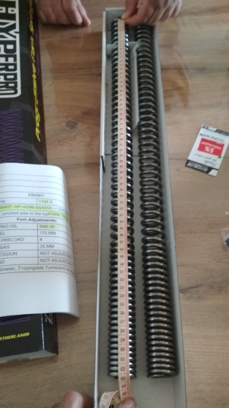

sul sito riporta una quantità di 1/2 litro d'olio sufficiente per raggiungere un livello di 165mm per le molle lunghe.
Il produttore consiglia un livello di 175mm (vedi foto nel foglio ingrandendo un po) fornendo 1 solo litro d'olio.
Dici che serve altro olio?

09/05/2026 00:05 #59 da Transalpino
Risposta da Transalpino al topic Molle hyperpro
Fatto. Upgrade eseguito.  Domani la provo.
Appena scesa dal cavalletto centrale ho subito percepito la differenza, non affonda la sensazione di maggiore sostegno è netta. Sarà l'impressione ma ora sembra anche un tantino più alta davanti.

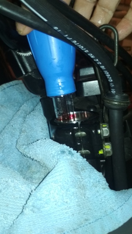

L'olio è bastato, con un livello di 175 mm. Sono stato attento a non sprecarlo, ne è anche avanzato un po', circa 5 millilitri. Ci ho messo un po' per assicurarmi che fosse allo stesso livello nei due steli.

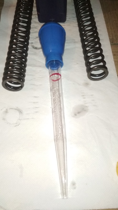

Per farli uguali ho utilizzato una pompetta a stelo sul quale ho segnato il livello, pompando via l'eccesso.
Un grande Grazie Paolo e Lleo per il supporto. Paolo ho visto gli aggiornamenti sulla pagina
Vi Aggiorno dopo la prova, intanto allego qualche foto.

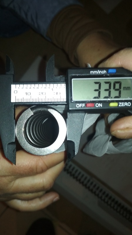

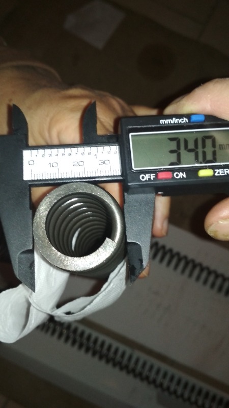

Diametri esterni molle originali e nuove.
Pompetta graduata per livello.

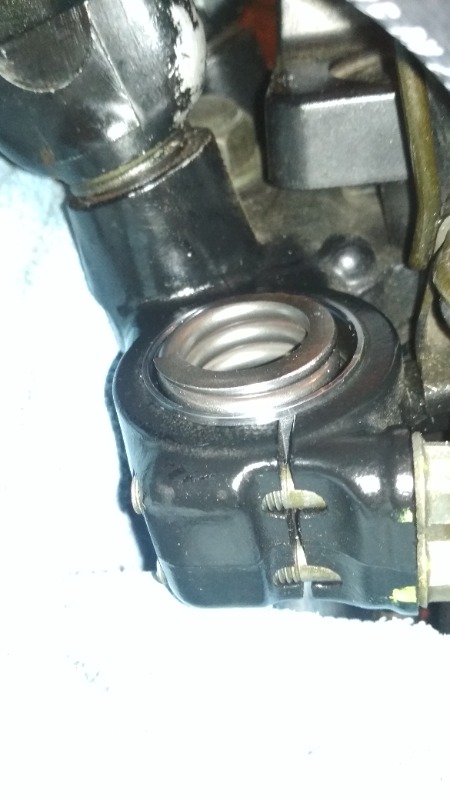

Molla nello stelo che fuoriesce di circa 5mm scarsi, anche meno.
