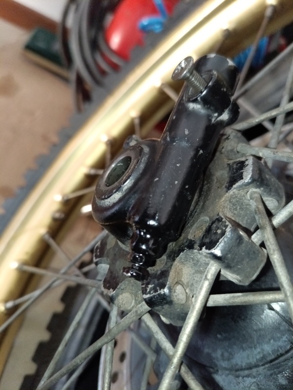

Non è un lavoro mio ma trovato online.
Io vorrei farlo sul mio, solo che il grano da 4 mi pare eccessivo, proverò con un grano m3.
Concordo sulla questione grasso.
Il filo l'hai sempre preso da hamart?

Fidati, il grano da 4 non è troppo grosso.

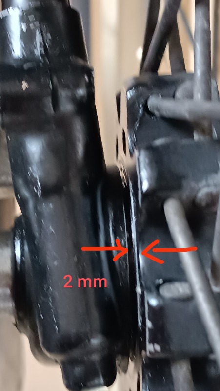

Ho un dubbio riguardo il rinvio del tachimetro. Quando è montato va in battuta col mozzo? Mi sono accorto che il nel mio TA del 93 la chiocciola è inserita nel mozzo ma non completamente e rimane a una distanza di 2 o 3 millimetri per arrivare a battuta col mozzo. Non so se di capisce dalle foto. Qualcuno mi sa dire? Grazie

Le foto non si vedono devi caricarle su un sito parallelo e linkarle.
Comunque un minimo di spazio rimane, se il perno è avvitato non ci sono possibilità che non sia inserito, però quando lo si innesta sulla ruota bisogna controllare che le due alette dell'ingranaggio in teflon siano in mira con lo spacco presente sulla ruota altrimenti nel tirare il perno si rovina l'ingranaggio.

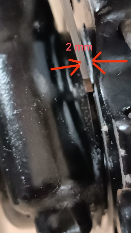

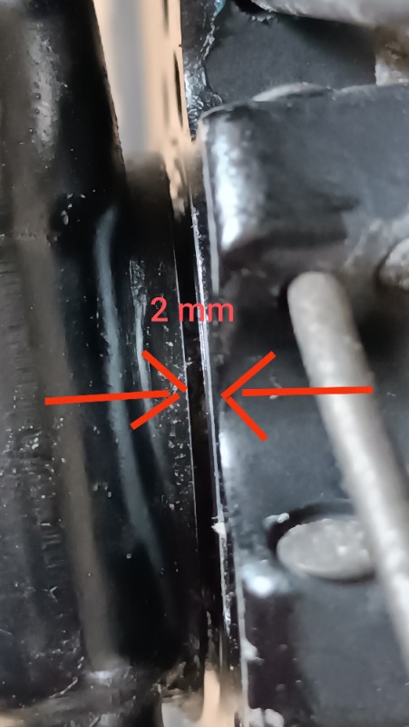

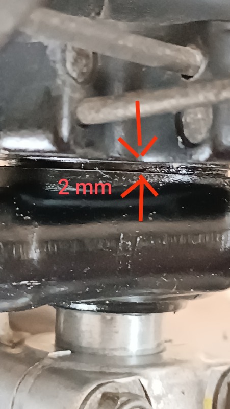

si il perno é completamente avvitato e serrato a 65Nm come pure la placchetta blocca perno a 12Nm.
​​​​​Ho fatto attenzione a non sovrapporre le alette dell'ingranaggio in teflon con quelle del trascinatore in metallo della ruota, ma visto lo spazietto vuoto rimasto non sono sicuro di esserci riuscito.
Provo a linkare le foto con dettaglio. La distanza/gap tra chiocciola e mozzo per arrivare a battuta è di 2mm Max. In una foto (credo l'ultima) si vede in alto tra le frecce l'astina del profondimetro del calibro, giusto come riferimento.

Se è tutto in battuta è ok così.

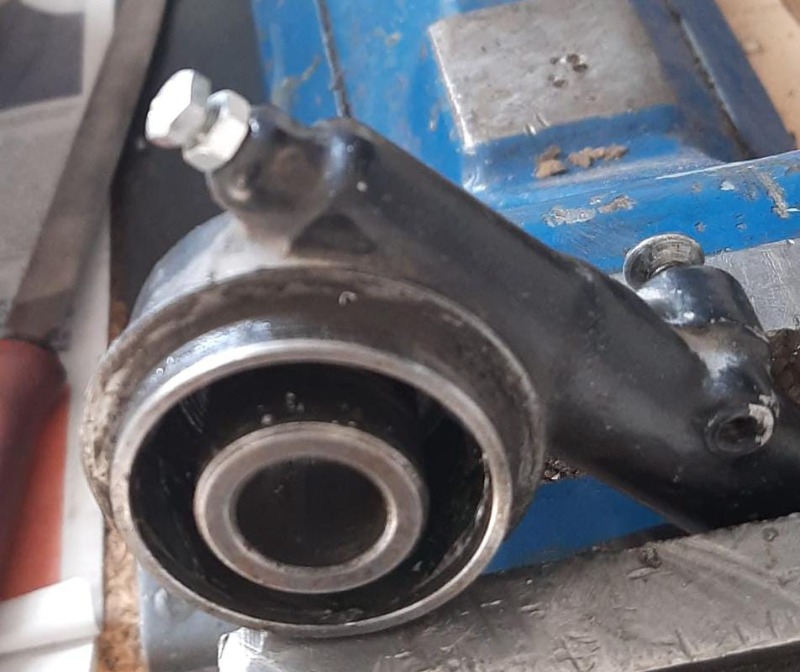

Ciao ragazzi, qualche giorno fa ho scoperto di avere lo stesso problema, il contakm ha smesso di vivere. Cambiato il cavo e verificato che lo strumento funziona. Ciò che non va è il pernino del rinvio. Ho letto che avete cambiato solo la ghiera in teflon. Avete suggerimenti e/o link da consigliarmi? Transalp 600 50th Anniversary del 99. Grazie raga!
10/02/2026 08:03 - 10/02/2026 10:08 #52 da Remo-k-WIlliams
Risposta da Remo-k-WIlliams al topic Re:Tachimetro fermo
Suggerimenti?! SI, cambia l'ingranaggio in teflon ;-)
MA... controlla anche l'ingranaggio elicoidale che non abbia troppo gioco su e giu, altrimenti tra poco sarai da capo.
Soluzione, o cambi tutto il rinvio che nuovo costa come una botte d'olio, o provi a tamponare la cosa, forandolo da sotto ed infilandoci un grano filettato per recuperare il gioco.
C'è una paginetta apposita sul sito.

Ciao a tutti. Per forare e maschiare, avete tolto la vite senza fine? La ghiera sembra incollata
15/03/2026 10:31 #55 da flavio
Risposta da flavio al topic Re:Tachimetro fermo
No non si può.. devi bucare con attenzione, in asse e senza pigiare troppo o intacchi la vite.. come è successo a me. Poi maschiare è semplice, il materiale è morbido

Qualche giorno fa in autostrada mi è capitato che il contakm ha smesso di funzionare quasi di colpo. Avevo cambiato da neanche 1000 km ingranaggio in plastica del rinvio e filo.
Tornato a casa smonto, filo perfetto, ingranaggio in plastica con le alette spezzate.
Per fortuna leggo questo topic, controllo il rinvio della mia moto e l'asse della vite senza fine, a forza di girare, (la moto ha ben oltre 120mila km) ha creato un forellino sul fondo del barilotto, creando un lasco esagerato. Allora, come consigliato qui, filetto M4, vite, controdado e per ora pare funzionare tutto!

Ciao Andrea, ma con una vite così grande non ti si blocca contro la plastica ripara mozzo? Io avevo dovuto usare un grano. Poi purtroppo mi è durato un 5k km. Alla fine ho sostituito con uno nuovo originale preso a ottimo prezzo
25/03/2026 13:48 #59 da Andreatv
Risposta da Andreatv al topic Re:Tachimetro fermo
Io non ho nessuna plastica dal lato del rinvio.
La vite ha 1cm buono di distanza dal mozzo.
Per ora tengo l'accrocco ma ne ho già ordinato uno nuovo su AliExpress😄

Ah, ecco, hai la monodisco!!!
Ottimo lavoro ;-)
