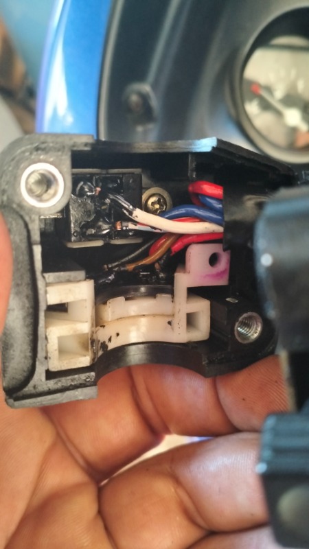

E' sicuramente più difficile aprire e richiudere il blocchetto rimontandolo in modo corretto e senza perdere pezzettini.
Detto ciò io opterei per l'usato oem.

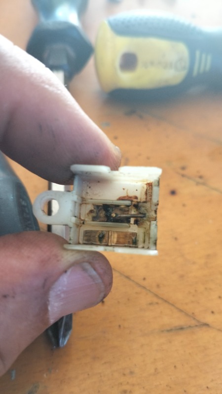

"elettroniche" mi pare un po' esagerato.Io mi sono divertito ma se non hai un po' di conoscenze elettrotecniche non basta un tester

Alla fine ho trovato un devio usato a 78 Euro su Ebay, cambiato tutto il blocchetto e risolto il problema!
Grazie a tutti per i consigli!
Gabriele

Confermo al 100%, se poi smontate il meccanismo delle frecce rimettere quella pallina metallica nella sua sede è quasi impossibile da fare in garage....ovviamente anche io l'ho fatto direttamente sulla moto, ma se posso evitare che altri commettano i miei stessi errori...[...] Consiglio per chi si accinge a metterci mano, se potete smontare totalmente il blocchetto dalla moto e lavorate su una scrivania o comunque un posto molto pulito, schizzano delle mollette e ritrovarle in garage è un impresa. Io ho fatto direttamente tutto sulla moto e Ve lo sconsiglio vivamente...

Dopo aver pulito con WD40 o spray apposta per contatti elettrici, cosa avete usato per ripristinare il grasso originale?
