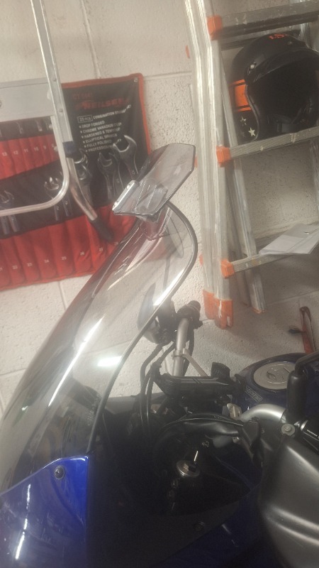

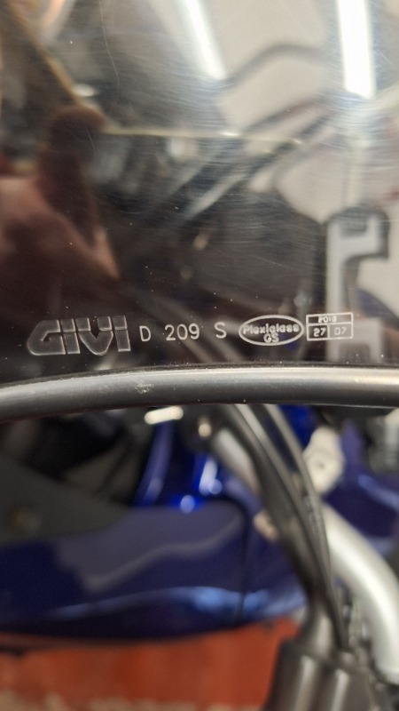

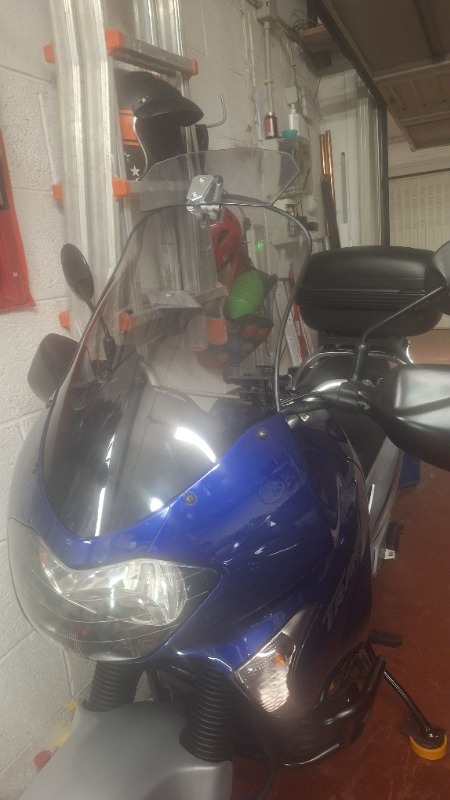

Io ho risolto con cupolino alto Givi (limato per non toccare il serbatoio liquido freno anteriore) e deflettore. Sono 1.88
Ne ho provato un altro da 56
E mi sbatte l'aria sul casco.
- michele
- Messaggi: 72

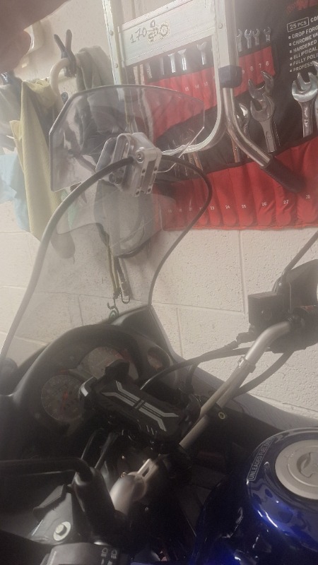

Purtroppo non posso caricare foto. Se non erro, la Givi faceva un modello con le dimensioni dell’originale e uno più alto (dal loro sito non lo vedo più). Con quest’ultimo l’area turbolenze nel mio caso era passata dal busto alla testa, pertanto ho aggiunto un deflettore tipo questo www.amazon.it/HERCHR-Regolabile-Estensio...ensore/dp/B0C78LJC3J e ho risolto

vi aggiorno del deflettore purtroppo non e cambiato.

con il givi va molto meglio.

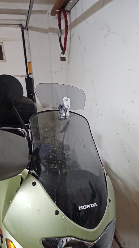

Una svolta!
Si perde un pò di visibilità (è cmq facilmente regolabile anche in marcia con una mano) ma a me ha cambiato la vita
