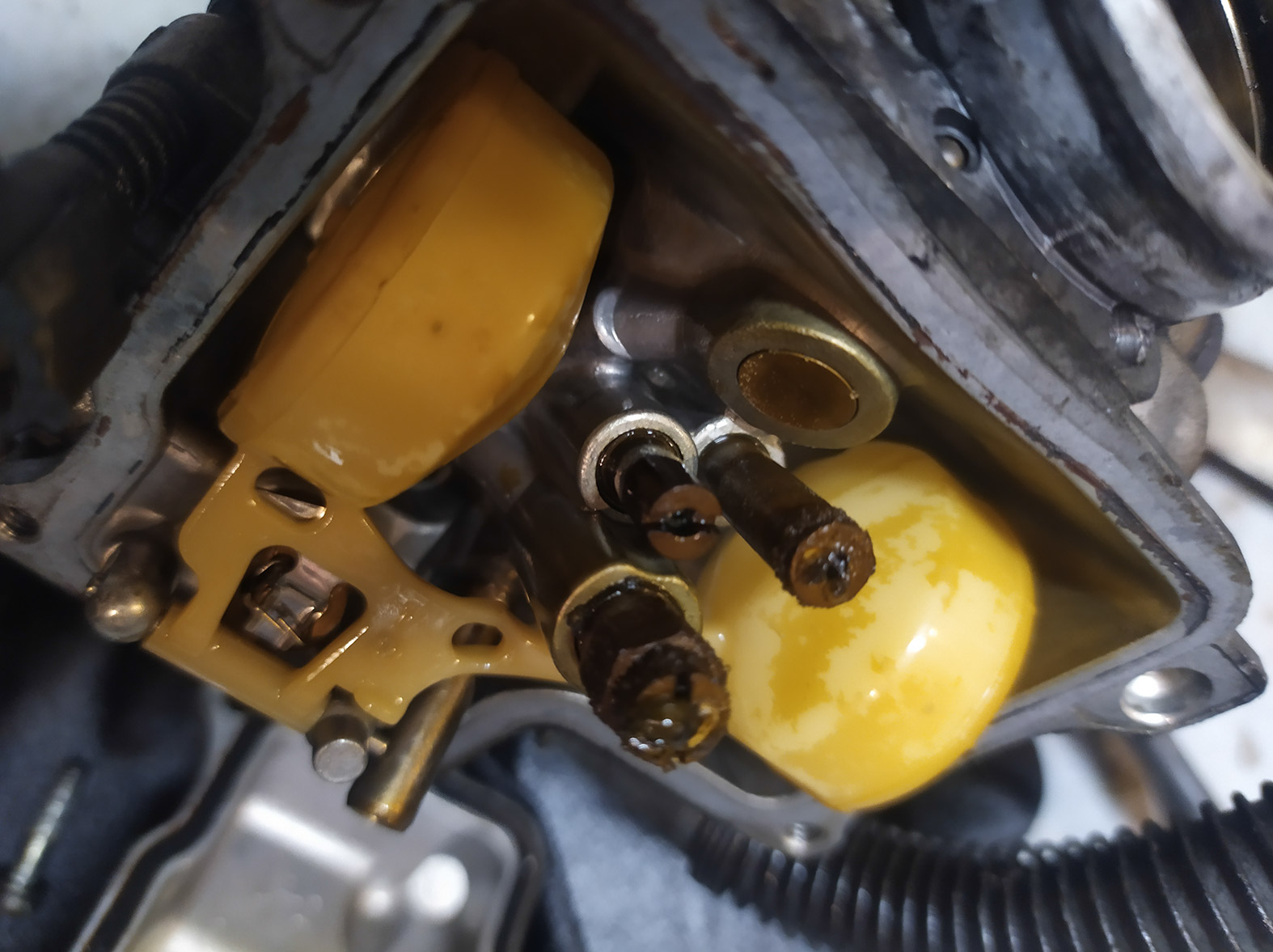

Oggi ho provato ad accendere il Ta dopo molti anni di stop
L'ho appena portata a casa, la moto era ferma da molti anni, dopo aver sostituito olio filtro candele e svuotato il serbatoio della benzina, ho provato ad accenderla ma si accende solo il cilindro anteriore
Il cilindro posteriore ,togliendo la candela esterna ,pompa , le candele scaricano ma sembra non aspiri benzinaPotrebbe essere un problema del carburatore/membrana?
HO provato ad aprire gli spurghi sotto il carburatore e la benzina esce
L'importante è che le candele non siano bagnate altrimenti il problema potrebbe essere un altro.
Se puoi fai comunque girare un po' il motore facendolo scaldare a volte sono solo problemi iniziali.

In settimana rismonto il serbatoio e controllo le membrane
Credevo mi andasse bene al primo colpo, ma è ferma da troppo

OK allora te le giro via mail, cosi' condivido quello che ho trovato nella vaschetta, piu' che altro in quella del cilindro posteriore
Pulisci bene e controlla che lo spillo collegato al galleggiante funzioni correttamente soffiando aria e muovendo il galleggiante.
Fatto .... guarda più suTabo74 ha scritto: Ciao Ask

Per dovere di cronaca , oggi ho rimontato tutto ( comunque con qualche imprecazione per collegare i collettori e l'air box) e dopo avere aspettato che si riempissero i carburatori e' partita, grande mezzo
scoppietta un po' ma appena faccio l'assicurazione la provo bene e vedo
Metti un po di grasso e scalda i manicotti per facilitarne il montaggio.
