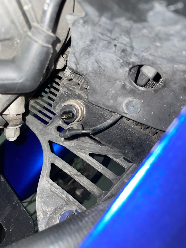

04/07/2025 13:36 #30 da Battistella
Risposta da Battistella al topic Ventola radiatore non funziona
Ho fatto fino a questo punto
“ in basso sempre sul radiatore di destra troviamo il bulbo dell'interruttore termostatico che azione l'elettroventola (un grosso esagono color oro con attaccato un filo che si vede bene nella foto sopra), stacchiamo lo spinotto coperto dal cappuccio in gomma e dopo aver acceso il quadro appoggiamo questo spinotto a massa (al radiatore stesso o alla parte dorata del bulbo) la ventola inizierà a girare. Ok, se non gira (sicuro di aver acceso il quadro??) controlla come prima cosa i fusibili, secondariamente le giunzioni del circuito.”
Staccando la parte in gomma e poi portando un filo con il quadro acceso. La ventola non parte.

04/07/2025 15:27 #31 da paolo
Risposta da paolo al topic Ventola radiatore non funziona
Il filo l'hai messo a massa o attaccato al meno della batteria?
04/07/2025 15:44 #32 da Battistella
Ho toccato un filo dal connettore esposto al radiatore.
Questo è ciò che ho capito le istruzioni.

04/07/2025 16:58 - 04/07/2025 16:59 #33 da paolo
E' molto, molto più semplice di quel che pensi, niente altre batterie, gira il quadro stacca il morsetto dal bulbo e mettilo a massa come scritto sul sito.
Se non vuoi staccare il morsetto (non capisco il perché) prendi un filo da una parte fissalo a una parte metallica del telaio e con l'altro capo tocca il morsetto la ventola vedrai che parte.

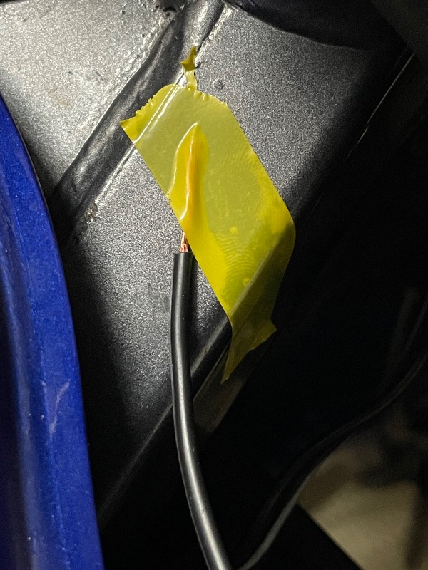

05/07/2025 06:22 #34 da Battistella
Grazie paolo,
Ho seguito queste semplice istruzioni. La ventola non parte. Il fusibile e integra. Dopo le vacanze smonto per trovare dove e il problema

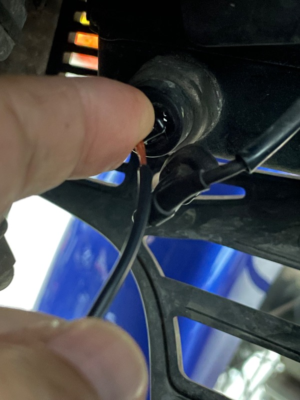

05/07/2025 13:48 #35 da Rob761
Risposta da Rob761 al topic Ventola radiatore non funziona
A mio modestissimo parere stai sbagliando!
Scollega il morsetto come hai fatto, prendi il filo di rame e ficcalo nel morsetto che hai scollegato , l’altra estremità falla toccare con la BASE del bulbo, zona RONDELLA, gioca un po’ in quella zona finché non parte. Quadro acceso ovviamente. Per farti capire basta un filo di 5 cm.
Così come vedo nelle foto non può mai funzionare, hai messo il filo di rame sul bulbo e non nel morsetto, non è un circuito così.
05/07/2025 14:37 - 05/07/2025 14:38 #36 da paolo
Esatto, prima cosa il filo non è a massa ma sul telaio verniciato, quindi non serve a nulla la vernice è un isolante.
Battistella, so che non sei italiano ma sul sito è chiarissimo:
"stacchiamo lo spinotto coperto dal cappuccio in gomma e dopo aver acceso il quadro appoggiamo questo spinotto a massa (al radiatore stesso o alla parte dorata del bulbo) la ventola inizierà a girare."
Prova con un traduttore se non ti è chiaro!

05/07/2025 23:56 #37 da Battistella
Grazie entrambi per la vostra pazienza. Proverò di nuovo. :)
13/07/2025 19:52 #38 da Battistella
confermo che la ventola funziona. Parte quando tocco i due fili come descritto. Posso addenso provare a farla parti con il test di lasciarlo il motore a
riscaldarsi affinché il motore parte? Arriverà di nuovo il caldo questa settimana ma penso propio che si e risolto.
comunque. Era propio un problema di tradure termini.
