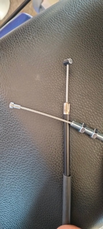

20/06/2026 18:15 #29
Risposta da Schimiro al topic Cavo frizione spezzato. Sostituzione e misura

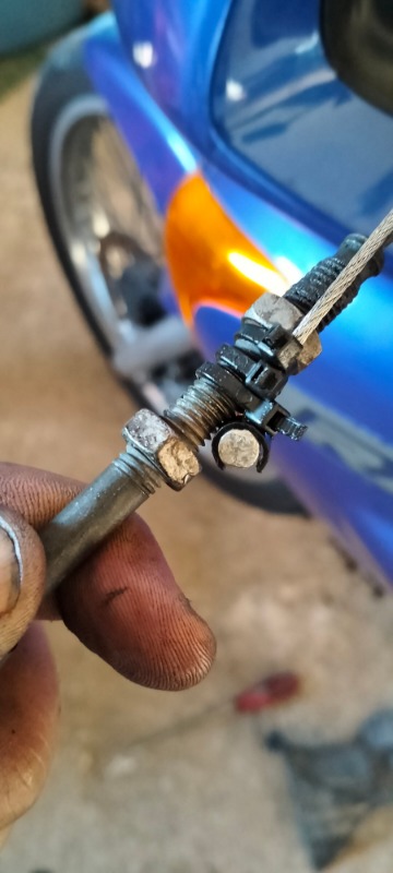

20/06/2026 18:22 #30
