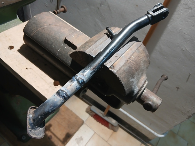

Ciao Speedbaron, io ho recentemente rialzato la mia TA 650 montando le forcelle di una AT 750 rd07 e sostituendo la forchetta del mono con una più lunga acquistata da Nicola Chiozzi.
Non ho pensato a misurare l'altezza della moto prima e dopo, ma direi che sia più alta di 3-5 cm.
Ho di conseguenza allungato di alcuni cm il cavalletto, saldando una piccola prolunga (presa anche questa da Chiozzi insieme alla forhcetta del mono). Allego foto per capirci
Trovi il mio post con la foto del risultato finale poco più sotto nella sezione "Trasformazioni"

Gran bel lavoro, purtroppo qui in Germania non conosco nessuno che mi possa modificare il cavalletto e per tale motivo avevo chiesto info per quello della AT

La forcella AT è circa 5 cm più lunga, se è montata a filo hai almeno 5cm in più, per il mono il calcolo è semplice, devi moltiplicare per 3 la maggior lunghezza della forchetta mono, es. se è più lunga di 1,5cm la moto si alza di circa 4.5cm (poi l'altezza definitiva al cavalletto dipende anche dal precarico della molla).
Il cavalletto invece bisognerebbe capire quanto quello AT è più lungo, non è detto che sia come la forcella (quindi 5cm) perché telaio e punti di attacco sono differenti. Comunque potrebbe essere una buona alternativa alla saldatura visto che si trovano a buon prezzo.
