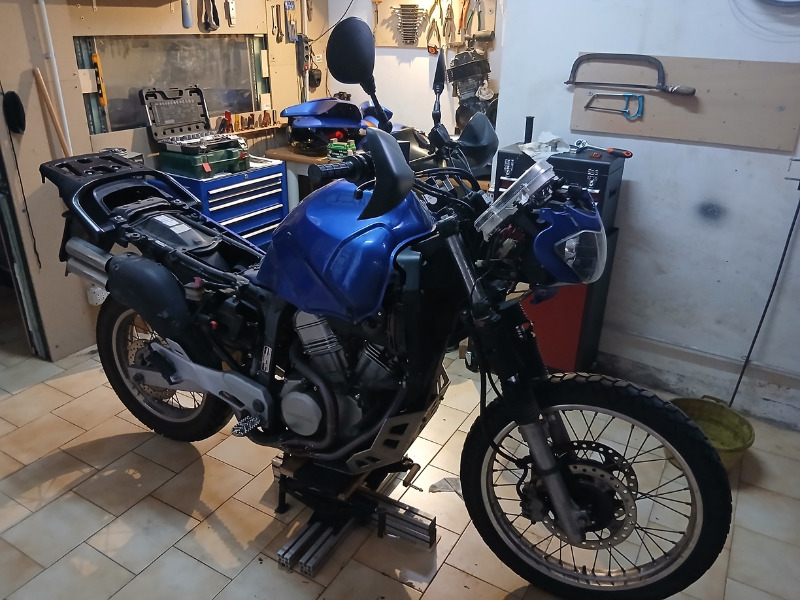

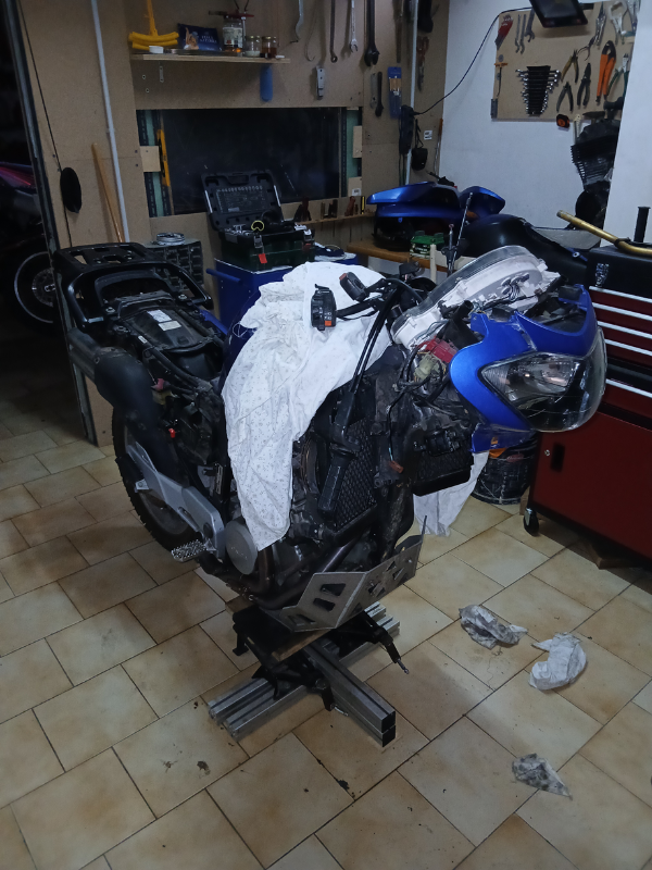

dopo averci rimuginato a lungo ed avere acquistato l'anno scorso una forcella di una AT RD07, mi sono finalmente lanciato nella modifica della transalpona per rialzarla.
Per ora ho cambiato i cuscinetti di sterzo con quelli a rulli seguendo le istruzioni della "Bibbia" e direi che procede tutto correttamente
Spero di non dover avere bisogno di troppo aiuto per i passagi successivi!

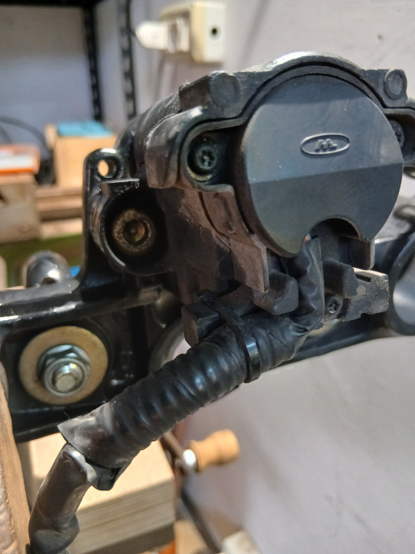

Ho smontato il blocchetto chiave dalla piastra superiore della transalpona e mi sono trovato le due viti che lo tengono con l'esagono interno inutilizzabile.
Ho immaginato che fossero previste così da mamma Honda per avere un sistema "anti-manomissione", ma non avendo trovato nella "Bibbia" nulla in merito mi è venuto il dubbio che l'esagono sia stato semplicemente massacrato dal precedente proprietario della moto.
Visto che non riuscivo a fare presa con nessun estrattore, ho deciso di far saltare le viti con il trapano...un lavoro non complesso ma noioso e da fare con molta calma e soprattuto con punte buone ed affilate per forare la vite bene in asse per non rischiare di rovinare le filettature sull'al luminio della piastra (che andrò a sostituire con quelle della AT, ma che voglio mantenere perfettamente integre per metterle da parte insieme a tutte le altre parti originali della moto che andrò a sostituire)
Dunque il dubbio: queste due viti erano effettivamente originariamente anti-manomissione o sono state rovinate dal precedente proprietario?
Nel primo caso allora si potrebbe aggiornare la Bibbia
Le avevo trapanate pure io. Se guardi bene, sulla bibbia, ci sono delle foto delle mie modifiche alla piastra AT per metterci il blocchetto del seiemmezzo.

Si, le foto delle modifiche alla piastra dell'AT le ho viste e ho copiato in toto la tua soluzione! Poi posto una foto del risultato
Ok, immaginavo che le viti fossero "antistupro" già in origine, per quello dicevo che si potrebbe integrare questa informazione sulla bibbia per futura memoria

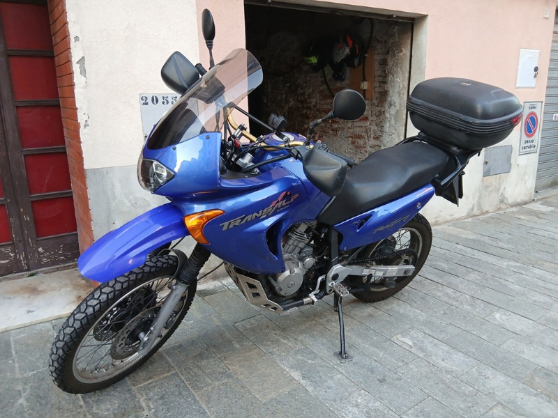

Il mono posteriore è rialzato con una prolunga realizzata da Nicola Chiozzi, di fattura veramente ottima.
Ne ho approfittato anche per fare qualche modifica estetica "da bar" (accetto commenti sperando di non essere insultato )
PS: nessun componente originale della Transalpona è stato maltrattato i pezzi modificati (cavalletto e pedane) sono stati comprati usati in rete per pochi euro...
Personalmente non mi fa impazzire il parafango alto, ma è soggettivo. Il cavallotto che unisce le due forcelle se vuoi lo puoi tranquillamente eliminare, non irrigidisce nulla, serve solo a non rompere il parafango quando smonti la ruota.

Guarda, il parafango alto ho provato a metterlo per vedere come stava, in generale a me piace, ma forse sulla Transalpona stona un po..
Ora provo a tenerlo, poi al massimo lo smonto e rimetto il suo. Anche perchè penso che non la porterò mai in tanto fango da averne veramente bisogno
L'archetto ero convinto che un minimo irrigidisse, ma se mi dici che non cambia niente lo tolgo. Magari faccio una prova in off con e senza per rendermi conto anche io se noto qualche differenza.
Comunque esteticamente la moto più alta fa veramente una bella figura.

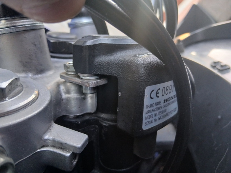

Per montare il blocchetto di accensione ho seguito le immagini sulla Bibbia che ho capito essere stata quella di Remo.
Mi sa solo che ho sbagliato qualcosa perchè non funziona il bloccasterzo...avete qualche idea su quale possa essere il problema?
