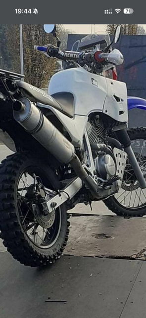

Salve a tutti ragazzi, volevo sostituire il terminale alla mia vecchia TA 600 e tra i vari aftermarket non ho trovato nulla di interessante, ho bisogno di un terminale omologato ma soprattutto che abbia lo stile racing-dakariano come da foto...mi spiego meglio...mi piacerebbe adattare un terminale di una stradale in una posizione di uscita verticale...
Prima di smontare tutto, qlcuno potrebbe indicarmi le misure dell'attacco al ai collettori?
Dove posso trovare un raccordo dritto con la curva all'insù ?
attendo pareri... e critiche....

Di già fatto non credo esista nulla anche perché come si vede dalla foto, con lo scarico in quella posixione non puoi più montare le pedane passeggero.
Comunque se lo vuoi omologato, non c'è ne sono molti, devi per forza prendere quelli più diffusi e poi adattarlo modificando il corto collettore che quasi tutte hanno, probabilmente basta tagliarlo ed eliminare la piega. Il diametro del collettore di scarico, vado a memoria, è 38mm ma non so a quanto ti serva fin che non hai lo scarico.

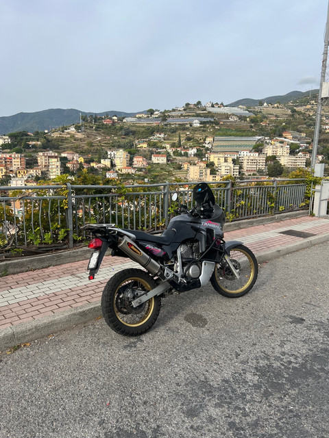

Volontario non trovato e Fresco mi ha messo in lista di attesa per settimane...alla fine ho optato per un GPR trioval economico e fatto molto bene.. ma purtroppo non mi piace la posizione orizzontale ...qlcuno potrebbe aiutarmi per un raccordo collettori-terminale da poter avere lo scarico in posizione "dakariana" ?
Vivendo in Germania non potrò portare la moto presso nessuno, chi potrebbe aiutarmi a costruire una pipes adatta?
