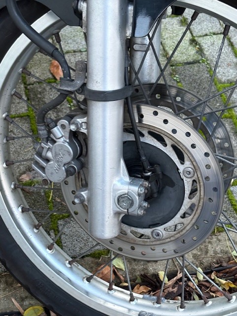

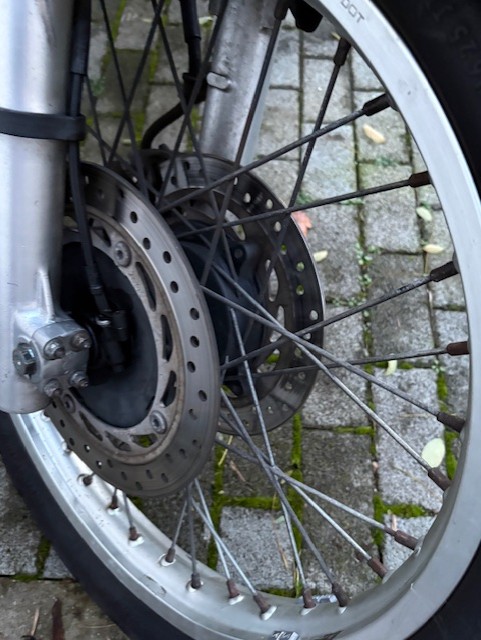

Buonasera a tutti,
ho da poco acquistato la mia prima Transalp 600 del 1993, mi sono stupito del doppio disco anteriore che equipaggia la moto ...qualcuno potrebbe dirmi se si tratta delle parti originali del 650?

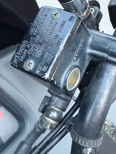

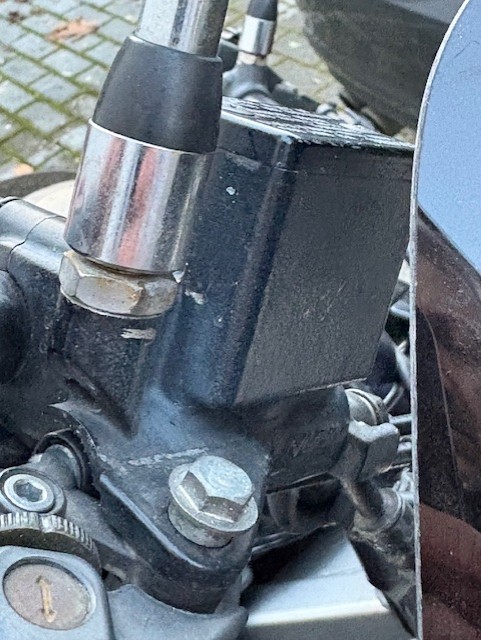

inserirò anche le foto della pompa freno per avere la conferma dei più esperti se si tratta del kit completo del 650 e di quale anno poiché vorrei montare dei tubi in treccia ...

Risposta da nesta al topic DOPPIO DISCO TA 600
Ciao Gio, anche la mia è un '93 ma ha i dischi oro. Dalle foto sembra che abbiano sostituito completamente l'anteriore cioè forcelle (obbligatorio x supporto pinza) e cerchio. Avendo lasciato i tubi in gomma sembra proprio una sostituzione .
Forse Paolo ti dirà di più e con dovizia di particolari.

Risposta da paolo al topic DOPPIO DISCO TA 600
Se frena bene perché non dovresti dormirci la notte?? Con un solo disco io non ci dormirei!!
Comunque si, cerchio argento, dischi, tubi, pinze è sicuramente tutto materiale di una ta600 ultima serie (o anche della 650).
La pompa freno ha stampigliato il diametro del pompante, la bidisco se non ricordo male dovrebbe essere 1/2 se in pollici o 12.7 se in millimetri, mentre alcune 600 avevano un 11, che per la bidisco frena di più (miglior rapporto di torchio idraulico) ma allunga la corsa che potrebbe essere non proprio ottimale.

Grazie Paolo, quindi quando acquisterò dei kit tubi in treccia ...prenderò quelli del 650 o del 600? andranno bene tutte le annate?
02/11/2025 21:45 #6
No, devi prendere quelli del 600 doppio disco, dal 97 al 99.
