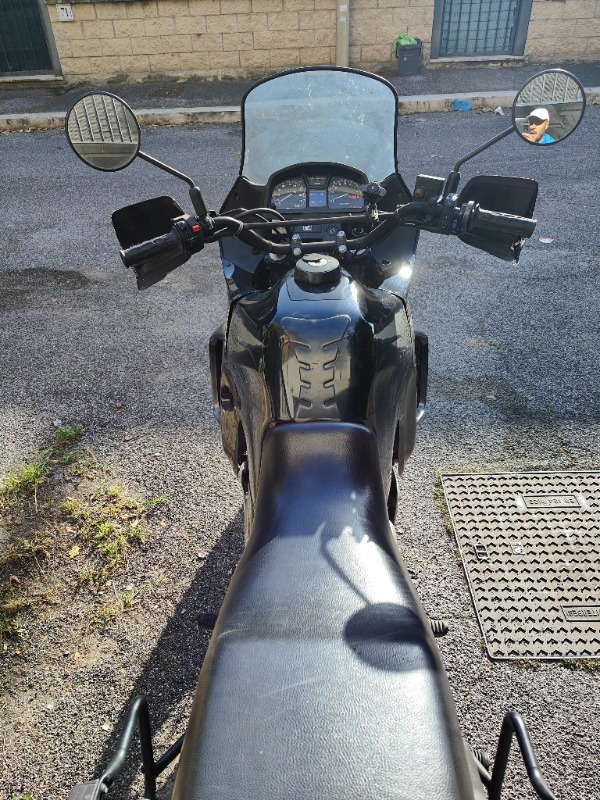

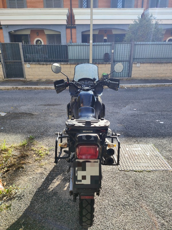

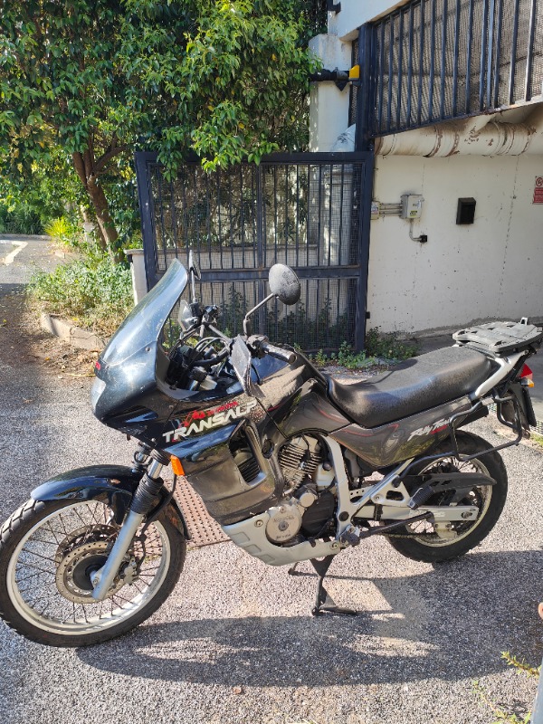

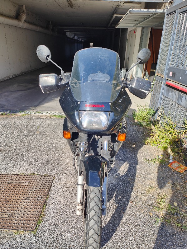

Ciao a tutti! ho una Transalp 600 Nera del 98 dal 2020...smontata subito e sistemata a quei tempi (grazie alla bibbia), ma non ho messo mano all'estetica.Ora a distanza di anni vorrei farla passare storica, credo con FMI.Sto riparando le carene crepe e fori, e sostituendo quello che il proprietario precedente ha cambiato (parabrezza, frecce posteriori, paramani, manopole, soffietti, plastica cruscotto) le domande sono: 1- I paramani originali sono bianchi, i miei sono stati verniciati di nero, levare bene la vernice per farli tornare bianchi è un lavorone che non garantisce nemmeno la resa, li potrei riverniciare di bianco? Oppure fare le foto senza i paramani? Facendo delle ricerche sembra che possano essere considerati optional. 2- I soffietti copriforcella ormai sono andati, qualcuno sa dirmi quali sono i soffietti aftermarket simili o almeno ben tollerati dagli esaminatori?Cercando in giro sembra che gli Ariete 09981 siano la scelta più gettonata per sostituirli, anche se non hanno 26 nervature come gli originali 3 Quanto sono fondamentali le manopole originali? Quelle che monto sono della Pro Grip esteticamente simili. 4 Dove trovare (a Roma oppure Online) rivenditori bombolette spray per riverniciare Le carene, che abbiano colori Honda già pronti o che possa crearle partendo dal codice colore o dal colore della carena? Il codice del nero è il Classico NH1D, il grigio metallizzato ormai mi pare di aver capito non avere un codice segnalato sulla moto e in giro non riesco a trovarlo. 5 Con moto tutta originale quanto sono tollerati segni di scivolata sulla carrozzeria/paramani, graffi, segni di ossidazione, punti ruggine.Insomma tutte quelle cose che in 30 anni di vita è anche normale che ci siano? 6 gli adesivi devono essere tutti perfettamente integri?Se si, qualcuno conosce siti o altro che venda anche solo alcuni adesivi e non per forza tutto il set? I punti cruciali nel mio caso sono: Adesivo strappato sul codoneSegni di scivolata sulla carena laterale anteriore e su un paramani
Graffi superficiali qua e la, anche su adesivi. E probabilmente carene non più brillanti.
Credo anche che sia il caso di riverniciare tutto il cupolino (cercando di schermare l'adesivo) Qualsiasi consiglio extra su cose fondamentali da fare e sapere è bene accetto  Ultima domanda Esiste un portale di mutuo aiuto tra Transalpisti dove ci si dà una mano scambiandosi parti della moto per riuscire a farla passare storica?😂
Allego qualche foto
Grazie mille
Claudio

Anzitutto bisognerebbe capire perché vuoi iscriverla FMI, se per avere una moto perfetta (o quasi) o per una questione di risparmio assicurativo o altro.
Nel secondo caso valuta bene perché non sempre è semplice e alla fine conveniente.
Nel primo caso che invece io farei anche n lavoro "fine", se i graffi e i segni del tempo sono un po' ovunque come mi pare tu dica, inutile mettere pezze meglio rifare tutto.
Su eBay trovi gli adesivi completi per ogni modello, il colore basta che tu vada da un buon colorificio con la carena che te lo rifanno identico, se non hai la possibilità di fare tu tutte le verniciature puoi fare la base a bomboletta (bombolette professionali fatte su specifico colore) e poi incollare gli adesivi e farti dare una mano di trasparente lucido in carrozzeria.
Per i soffietti io mi sono trovato bene con i Circuit.
I paramani se non riesci a sverniciarli (potresti provare con una sabbiatura leggera) verniciarli pure.

Ciao, allora, la moto se non vuoi tirarla a spigolo per libidine personale, puo avere anche dei graffi, come mezzo conservato e non resturato. Diverso il discorso se punti alla targa oro.
Sicuramente come hai detto, sostituire frecce post e soffietti, nessuno contera' le spire stai tranquillo. Devi togliere portaborse PL e piastra sul portapacchi.

Ok grazie Remo, probabilmente dovrò levare anche cavalletto centrale (non so quanto sia influente) e sostituire il parabrezza
