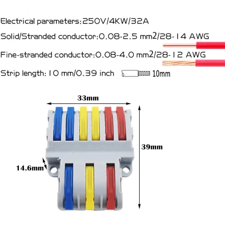

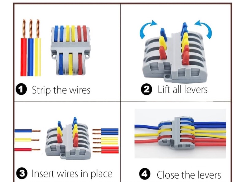

Buongiorno a tutti,
ho acquistato un regolatore del TA 650 da montare sul mio 600 del ‘94. L’originale funziona e vorrei tenerlo da portare di scorta nel giri lunghi; il problema sarebbe appunto la compatibilità dei connettori coi faston. Ho pensato di eliminare gli originali e sostituirli con questo in foto, nelle caratteristiche dichiarano fino a 250v e 32A. Abbassando la levetta dovrebbe chiudere saldamente i cavi in maniera analoga al contatto di due faston maschio e femmina, e sarebbe l’ideale per una sostituzione al volo. Potrebbe andare bene?

Non ho capito a cosa li useresti, perché servono per unire i cavi ma il regolatore del 650 non ha i cavi che escono ma dei faston per cui un modo per connetterlo devi trovarlo. Poi quei connettori potresti anche usarli però due cose:
Prima se non vuoi usare i connettori originali della moto tagliando quelli originali, a quel punto puoi anche pensare a dei normali mammut da elettricista oppure meglio ancora saldarli.
Seconda cosa se hai preso un regolatore usato originale del 650 non pensarci due volte, monta quello che di problemi non ne avrai mai e in più carica meglio, consuma meno acqua la batteria e puoi usare batterie sigillate o meglio ancora al litio.

La mia idea era saldare sul connettore del regolatore del 650 i cavi.
Tagliare i connettori sia dalla moto sia del regolatore del 600.
Usare quel connettore “veloce” per unire cablaggio della moto al regolatore e in caso di problemi passare al regolatore del 600. Diciamo per unificare il tipo di collegamento.

Il regolatore originale ha 7 o 8 fili ne servono almeno due o tre e non sembrano tanto piccoli, inoltre assicurati che non si fermi acqua perché è fatto per interno ma li può arrivare anche acqua... Bohh... prova poi ci dirai come va.
Comunque se monti quello del 650 diventa superfluo avere un intercambiabilità rapida.

L’ottima osservazione di Paolo mi ha fatto desistere per quei connettori perché in effetti non credo ci sarebbero stati sotto la carena. Tenendo conto che mi dispiaceva tagliare i cavi originali e comunque volevo evitare aggiunte per portare i connettori sottosella ho optato per sfilare i faston dai connettori originali lato statore, li ho collegati ai cavi che arrivano dal regolatore del 650 e saldato tutte le giunzioni.
