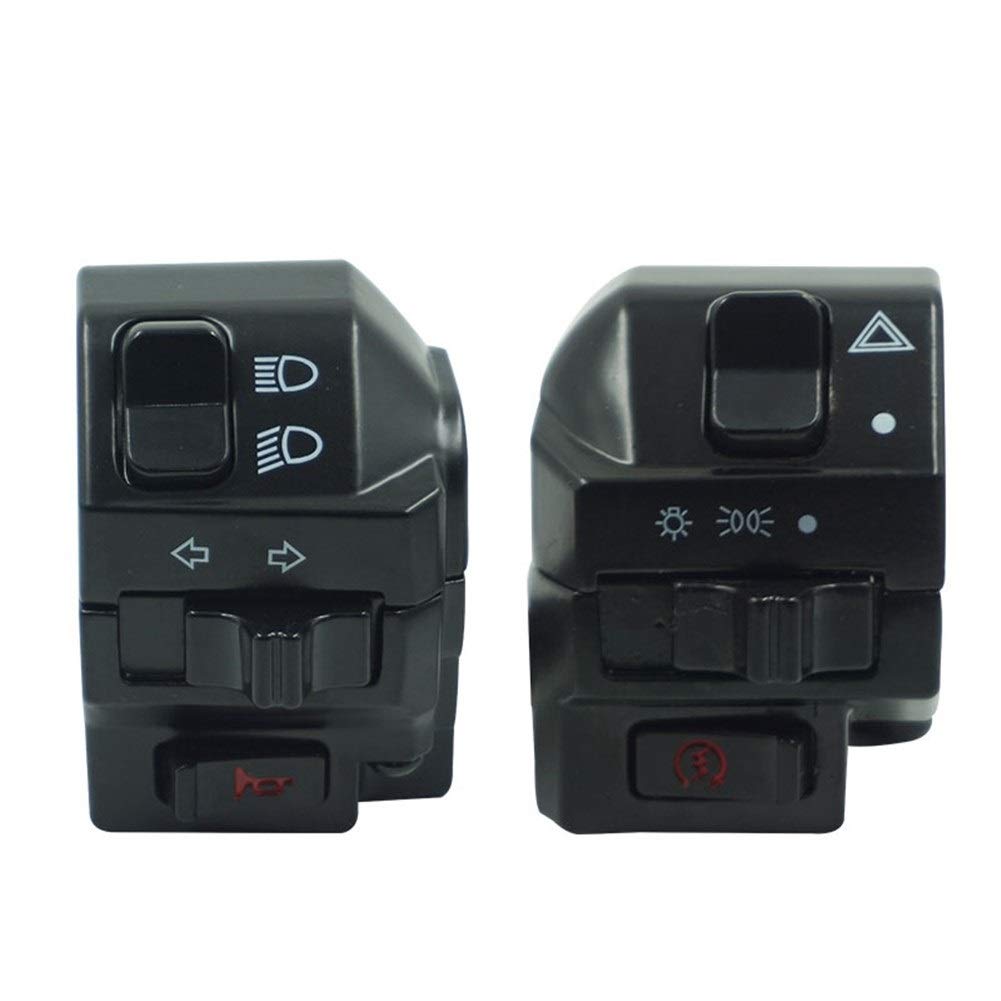

In rete se ne trovano alcuni che sembrano di qualità accettabile (poi è appunto con l'uso che scopri se lo sono davvero) ma magari la disposizione dei comandi è leggermente diversa, ad esempio l'interruttore principale luci è sul blocchetto dx invece che sx (vedi imm.), pertanto anche i cavi nei due connettori sono distribuiti in maniera diversa.
Volevo capire se sia possibile risolvere deviando i cavi necessari verso la posizione corrispondente nell'altro connettore o se è meglio lasciar perdere. Inoltre questi blocchetti avrebbero già il comando lampeggio 4 frecce che sarebbe interessante.
Domanda: qualcuno conosce la lunghezza dei cavi dei blocchetti originali? Quella dei blocchetti in foto è 60 cm.

Guarda, io ho adattato dei blocchetti originali di un honda FMX sul transalp, sembravano del tutto identici, in realtà ho dovuto tribulare non poco duplicando dei cavi che mancavano perché utilizzava dei contatti comuni diversi.
La lunghezza dei cavi é il problema minore, devi prendere lo schema del transalp, quello dei comandi e "battere" filo per filo, contatto per contatto per collegarli in modo corretto (se riesci), se poi il dx e sx sono divisi diversamente la difficoltà é ancora maggiore, tralaltro manca anche il contatto dell'arresto di emergenza. Insomma se hai buone conoscenze elettriche provaci ma il risultato non è affatto scontato, io eviterei e ne prenderei quantomeno di compatibili (che già su quelli probabile doverci metere mano).
