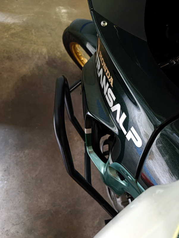

13/03/2025 14:38 - 13/03/2025 14:40 #11 da lleo
Risposta da lleo al topic Quale paracarene scegliere
Fatte stamani. Nella prima puoi vedere i doppi dadi che ho messo, nella seconda quanto le barre rimangono distanti dalle carene
Paolo, gli autobloccanti sono quelli con la parte interna in plasticat/teflon, no?
Ultima Modifica 13/03/2025 14:40 da lleo.
