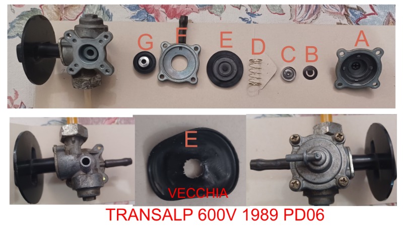

Di solito quello che trovo su questo forum è molto esaustivo e completo ma questa volta sono in difficoltà, ho avuto problemi con il rubinetto che non erogava sufficiente benzina ai medi regimi infatti l'ho smontato e ho trovato la membrana bucata come da foto e li mi sono fermato e ho ordinato il kit di riparazione, ora vado a rimontarlo e mi accorgo che la parte in foto A sotto a quella rondella in metallo C c'è una ulteriore guarnizione B che tra l'altro era incollata (appiccicata) naturalmente nel kit non c'era e non ho trovato in rete ma neanche sul manuale d'officina questa configurazione di pezzi, Io ho fatto circa 50.000 Km in quella configurazione ed è sempre andata bene, è normale il rubinetto o no?
allego foto pezzi

Che Kit hai preso?
Quelli non originali possono differire leggermente, nel tuo caso potresti aver già montato un kit differente dall'originale.
Visto così il risultato binetto è sicuramente originale

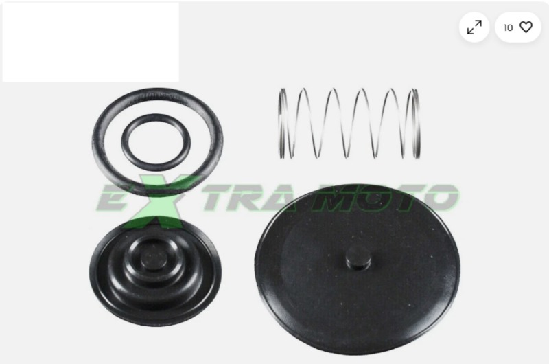

 Grazie per l'interesse, il kit è quello che allego in foto, ho rimesso (vedi post sopra) il pezzo B come era, ho avuto qualche dubbio nel rimontare le due membrane, specifico che le due membrane sono collegate insieme alla ghiera in metallo che si vede nel pezzo G. Provata ora finalmente va bene nessun vuoto, manca il bilanciamento carburatori che ho completamente revisionato che farò domani.

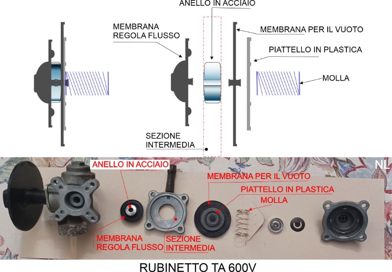

Per quelli che potrebbero avere dei dubbi allego schema montaggio membrane rubinetto non è in scala ma mi pare chiaro.
Ultima Modifica 02/09/2025 16:32 da Nostromo.

Grazie Nostromo, vedo di inserirle sul sito dove non è indicato perché sui prodotti after market ci sono diverse tipologie di membrana, che comprendono pezzi e montaggi differenti. Mentre con la membrana originale, che però costicchia, (ma alcune volte vale la pena vista la qualità e durata del prodotto originale) non si sbaglia perché viene fornita intera e completa.
Ma quindi l'anello in acciaio devi usare quello della membrana originale? Perché vedo che molti kit non ce l'hanno.
Ultima Modifica 03/09/2025 12:00 da paolo.

IL kit che ho acquistato è quello allegato in foto ha 2 Oring per filtro serbatoio e tappo filtro rubinetto, la membrana piccola quella che tappa il flusso e la membrana grande quella che agisce tramite il tubicino del vuoto e la molla, non c'è l'anello in acciaio o altro, la sollecitazione maggiore la subisce la membrana grande credo quella piccola sembrava apposto.

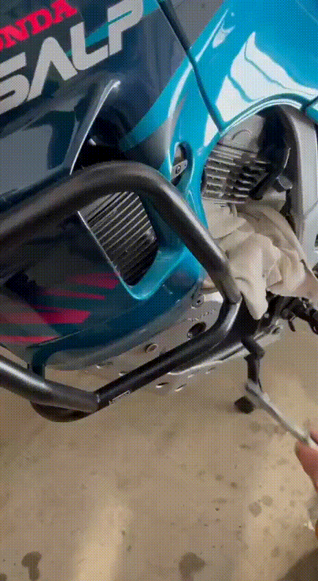

A me è quasi successo un disastro, meno male che ero ancora a casa.
La moto era ferma da troppo tempo, l’ho accesa velocemente per vedere se partiva, poi l’ho spenta per sistemare tutto prima di partire. Quando ho cercato di riaccenderla, il motore si è bloccato, il cilindro si era riempito di benzina.
Ho controllato i carburatori, i galleggianti non si erano bloccati, quindi non può essere altro che la membrana bucata.
Ora devo cambiare l’olio e il filtro, perché l’olio puzza di benzina. Una volta sistemato tutto, controllerò anche la compressione per essere sicuro che non ci siano danni, l’ho già misurata a motore freddo ed è intorno ai 150 PSI.
Grazie Nostromo per lo schema, utilissimo.
