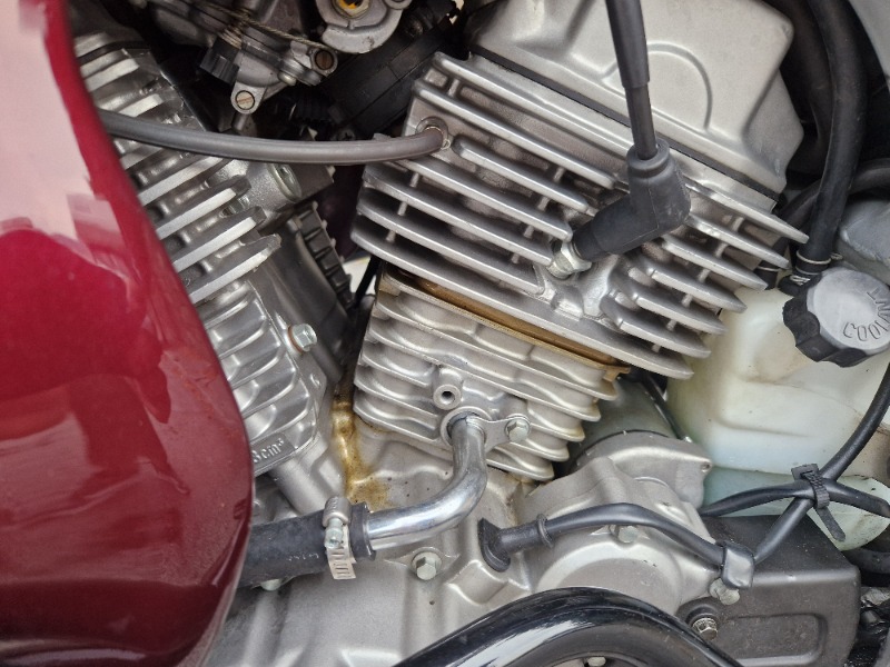

Ciao,
tempo fa finalmente ho preso di seconda mano la mia prima moto, un Transalp 600 del 1997.
L'ho portata a fare un mini-tagliando per fare un controllino, ed il meccanico mi ha detto che la moto non presenta problematiche.
Però vedo sempre sporco sul motore e non so se è normale... qualcuno mi sa dire che succede?

Ciao Matt, per quanto sia bravo il nostro Guru Paolo, un paio di indicazioni in piu magari, dove e' sporco d'olio? Sopra, sotto, sul carter, sui coperchi valvole, sulla testa???
Un paio di foto magari...

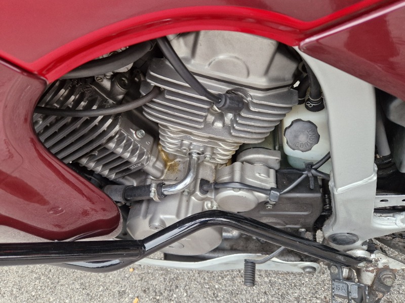

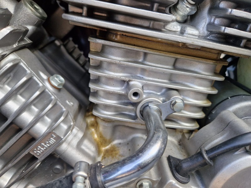

Negli allegati c'è una foto adesso ne metto altre

Verifica non sia benzina che trafila, o trafilava (visto il colore rossastro) dai collettori:
tecnica.transalp.it/problemi-noti/il-motore/perdita-benzina

Grazie, dalle foto dell'articolo il problema sembra lo stesso. Grazie mille!

Avevo pulito e tirato via tutto lo sporco, però continua a trafilare nonostante le fascette siano ben strette. Altri suggerimenti?

Hai letto il sito e modificato le fascette?

Yes, alla vista sembrano già modificati gli spessori. Di base quanti mm hanno gli spesssori?

Circa 1/2 cm prova a eliminarli del tutto su tutte e 4 le fascette. La cosa un po' strana è il colore perché con la benzina verde dovrebbe essere verdastro mentre nelle tue foto è rossastro.
