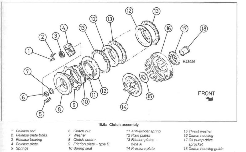

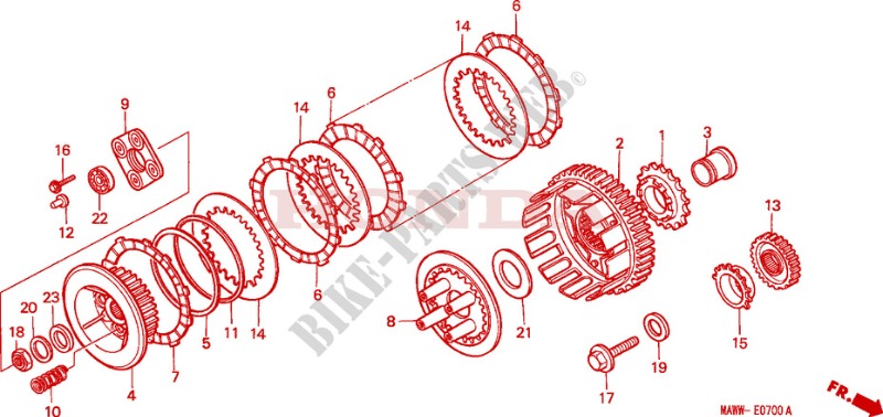

Allego anche una immagine dell'esploso del gruppo frizione Transalp se a qualcuno può venire in mente qualcosa. Non vorrei fosse esploso qualche albero..
Grazie a chiunque mi darà una mano!

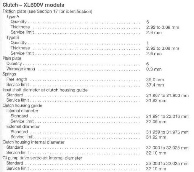

I dati di misura sono questi:
BOCCOLA DI SCORRIMENTO
Diametro interno: Standard 22.016mm, Limite Usura 22.09mm
Diametro Esterno: Standard 31.975mm limite usura 31.92mm
BRONZINE CAMPANA
Diametro: Standard 32.025mm, limite usura 32.1mm
Con questi dati, appena arriverà, misurerò con un calibro munito di quadrante centesimale (precisione allo 0.02mm) Per misurare le tolleranze di entrambi i pezzi.
Ho anche ordinato la boccola Honda Originale nuova, ci metterà un po' ad arrivare ma con quella sicuramente non sbaglio. Se neanche con questa risolverò, a patto che non sia un gioco normale, provvederò a farmi creare una boccola più larga (sul diametro esterno) per recuperare i decimi persi.

La campana che mi è arrivata, con boccola di scorrimento, ha queste misure:
BOCCOLA: 31.975mm diametro esterno (limite usura 31.92)
BRONZINE CESTELLO: 32.20mm diametro (limite usura 32.10)
Se confrontati con il manuale di officina abbiamo la boccola perfettamente al limite dell'usura mentre le Bronzine sono consumate in modo eccessivo, circa 0,1mm, non roba da poco
Nella mia campana invece, non ho misurato il diametro della boccola di scorrimento ma di quella della delle bronzine:
BRONZINE MIO CESTELLO: 32.00mm (limite usura 32.1mm)
Quindi, nel mio caso, ho un cestello in perfette condizioni e al 99% la boccola usurata.
Il LIMITE massimo di usura tra i due componenti, indipendentemente da boccola e bronzine, deve essere 0,18mm. Se il cestello è a 32.0mm allora la mia boccola deve essere usurata al punto da misurare minimo 31.82mm, o di più.
Con la boccola nuova in arrivo da Honda dovrei risolvere ogni problema (speriamo).
