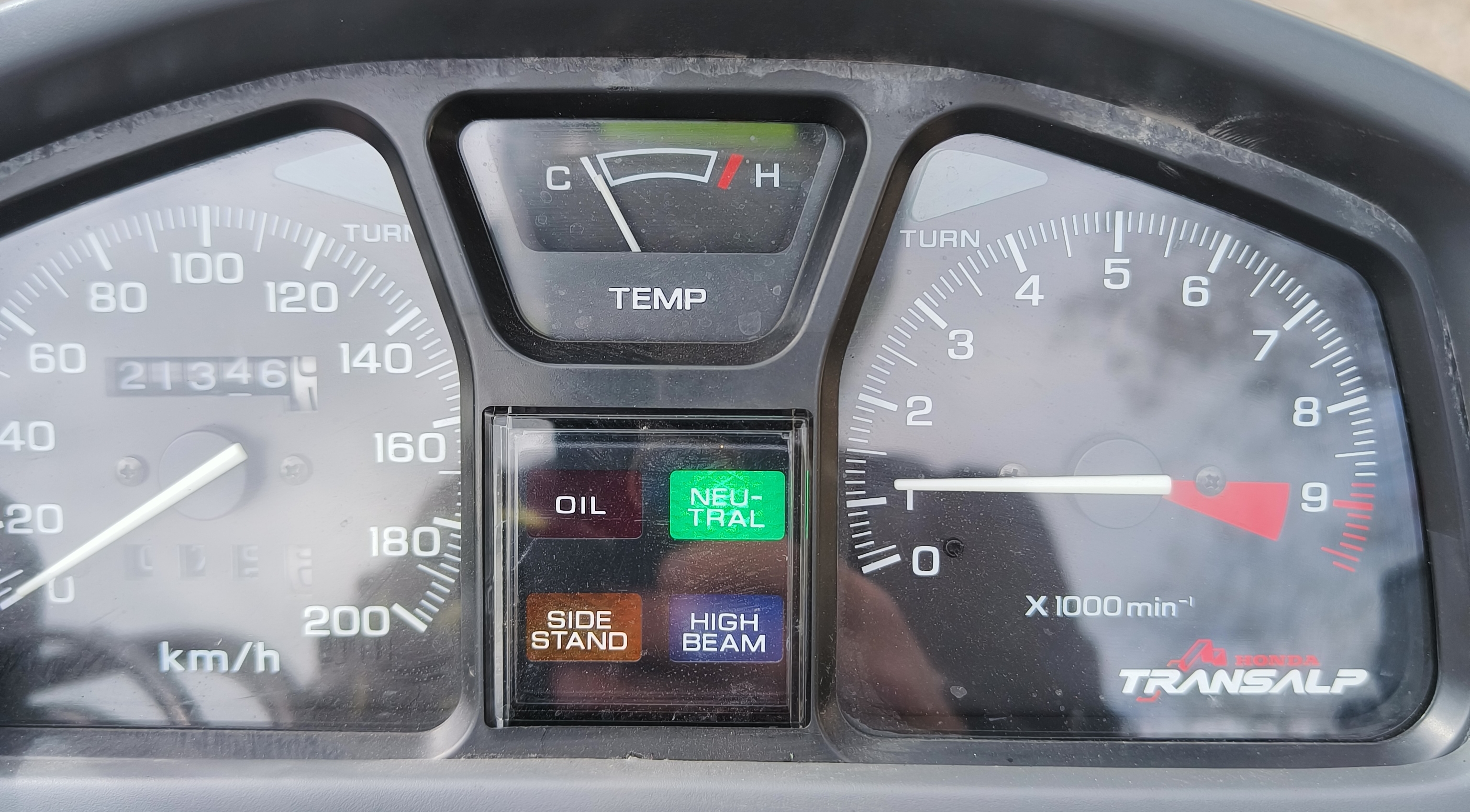

Ciao, volevo sapere se la temperatura del mio Transalp è normale oppure troppo bassa quindi magari ho la valvola termostatica da sistemare. Se non vado piano oppure mi fermo la temperatura generalmente rimane come in foto. Se invece mi fermo ecc si alza, ma poi come riprendo la marcia riscende. È normale così bassa?

A parte la foto che non si vede, o almeno non la vedo io, non sono esperto come gli altri ma che quando ti fermi la temperatura sale è normale.
Non so quanto sia bassa e soprattutto se in città, in viaggio, ecc.
La mia mi sembra che stia sempre meno della metà mentre viaggio. In città non so perchè non la uso mai.

Tutto normale, la lancetta si muove appena in inverno, un poco in più ma non molto, in estate, solo in colonna sale di più.

Ma come mai? Non dovrebbe avere la valvola termostatica proprio per portare il motore in temperatura? Anche da nuove si comportavano così? E in questo caso come posso capire quando il motore non è più freddo e che quindi posso aumentare l andatura?
09/03/2025 00:51 #6
Risposta da paolo al topic Temperatura Transalp 600
