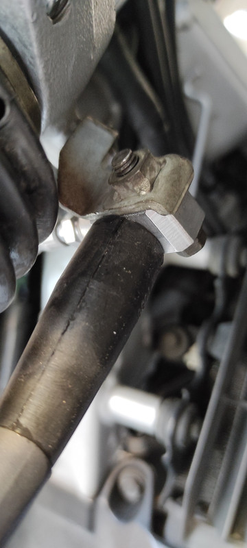

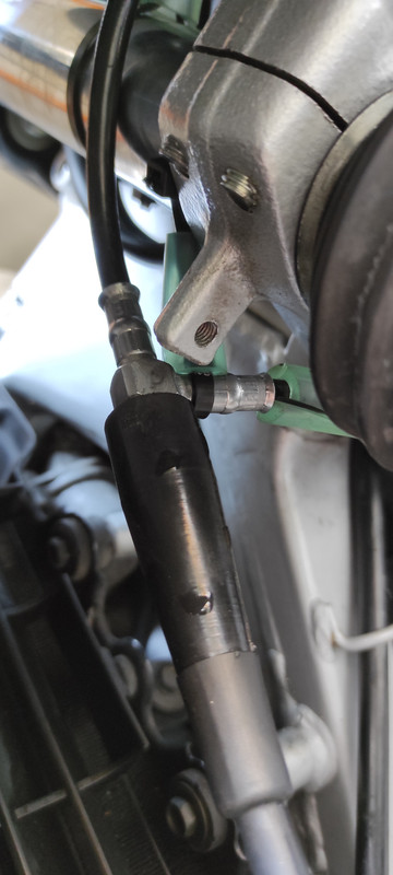

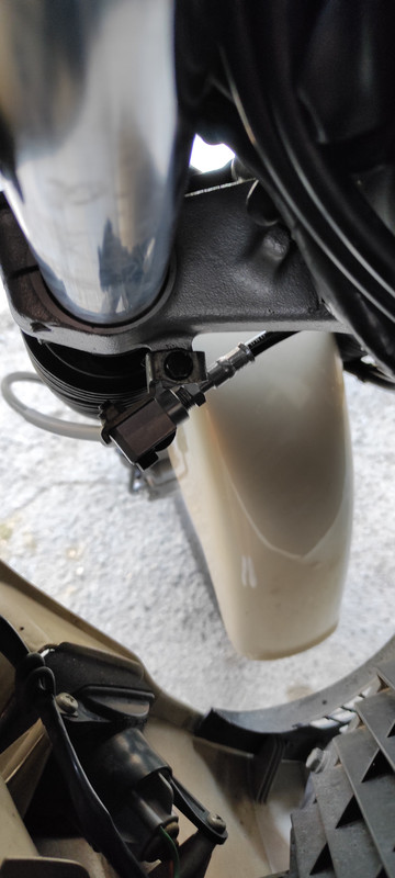

Come si vede è presente un solo attacco il sinistro che riprende quello delle tubazioni originali e quindi calza a pennello, l'altro ho dovuto arrangiarmi, ma fa schifo e per quel che costa penso di fare un reso non mi piace come torna.
Ho contattato FranTubo e mi hanno risposto di usare le fascette da tubo incluse, ma dico io come cappero faccio ad usare una fascetta che è studiata per essere fissata su un piano VERTICALE quando il foro sulla piastra di sterzo è ORIZZONTALE?
Inoltre a mio parere è proprio un errore di costruzione manca il secondo attacco.

Certamente non mi mette certo pensiero fare una staffa, ma oltre al fatto che esteticamente l'asimmetria a me personalmente farebbe schifo i miei 83 euro non hanno avuto bisogno di modifiche gli sono andati in tasca precisiIo sinceramente per un gancio non starei a farmi tante menate, realizzi o prendi una piastrina a L da 50 centesimi al brico per spostare l'angolazione e metti un normalissimo stringitubo (quello che ti hanno dato se va bene o uno che trovi commercialmente o che puoi costruirti con un pezzetto di metallo e una striscia di gomma. Stringi bene tutto e problemi non ne avrai mai. Non ha senso per un morsetto rinunciare a dei bei tubi come i Frentubo che hai già anche montato.
www.leroymerlin.it/prodotti/vernici/coll...-pezzi-36128631.html
www.amazon.it/DealMux-millimetri-foderat...d=1630394023&sr=8-53
PS in ogni caso anche mettendo la staffa e la fascetta in quel punto c'è poco spazio e la fascetta va solo sul tubo quindi dovrei metterla più in alto in direzione strumentazione per intendersi e purtroppo la lunghezza del tubo dalla pompa al raccordo come si intravede dalla foto è già troppo lunga e il tubo farebbe una piega innaturale.
Idem se la fascetta la mettessi nel tratto inferiore che va alla pinza il tubetto orizzontale starebbe storto insomma un gran troiaio!
Peccato perchè sulle mie moto in passato ho sempre montato kit FrenTubo e mai un problema solo ottima qualità, ma questa volta hanno proprio toppato e almeno per adesso non vogliono ammetterlo...vabbè 83 euro buttati, tanto li tolgo.
