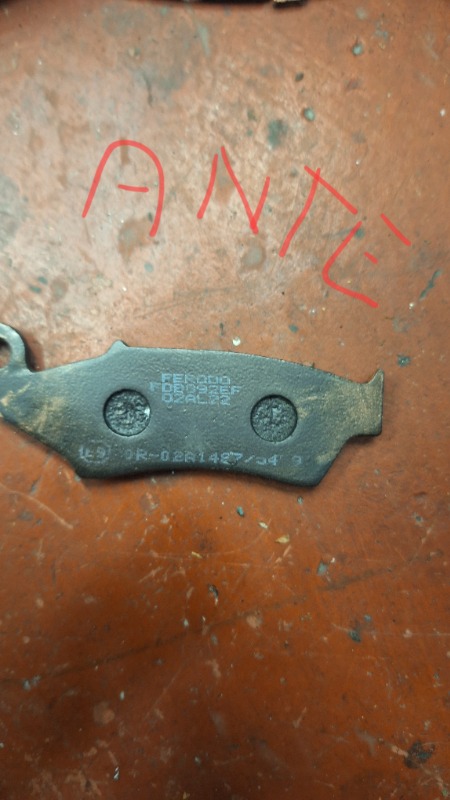

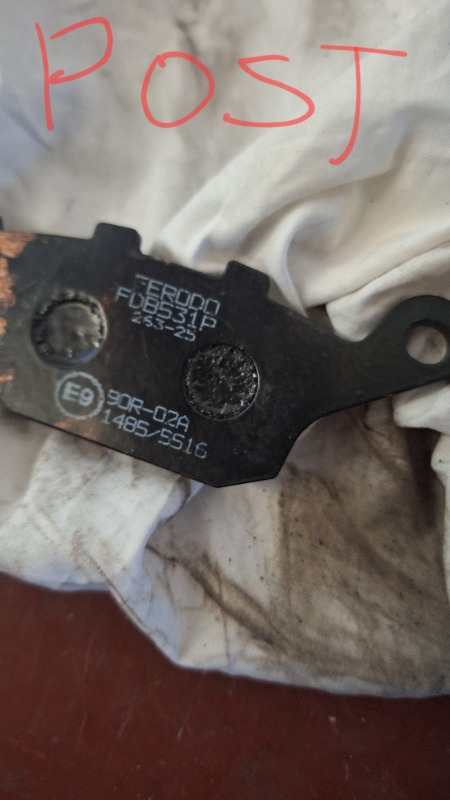

08/12/2025 16:31 #5
Risposta da alessiosalvati15@gmail.com al topic Freno posteriore
09/12/2025 00:21 #6
Risposta da paolo al topic Freno posteriore
Quelle posteriori vanno bene, giusto equilibrio tra potenza (non molta come ti dicevo) silenziosità e poca tendenza a surriscaldare, davanti in genere si mette qualcosa di più performante, ma se ti trovi bene con quelle (che hanno una frenata molto dolce) va benissimo.
