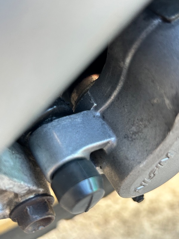

Salve a tutti,
nel mio transalp 600V del 94 monto tubi in treccia sull’anteriore. Ho revisionato la pinza circa 1000km fa (pulizia e ingrassaggio perni flottanti) ma mi sembra che i pistoncini siano eccessivamente fuori rispetto alla pinza almeno 2cm. La frenata sembra abbastanza simile a prima forse la leva leggermente più lunga. Qualcuno mi sa aiutare? Puó essere che i la pinza non “flotti” più come dovrebbe?
Grazie a tutti.
Grazie a tutti.
02/09/2025 22:27 - 02/09/2025 22:28 #2
Risposta da paolo al topic Pistoncini pinza freno
Lo spazio all'interno della pinza è fisso, se il pistone fuoriesce molto può essere solo per le pastiglie consumate.
Solo i modelli fino al 1993 avevano sul pistone un dischetto isolante che se si staccava nel cambio pastiglie e non veniva montato poteva fare uscire un po' di più il pistone, ma non averli montati sarebbe un errore grossolano.
