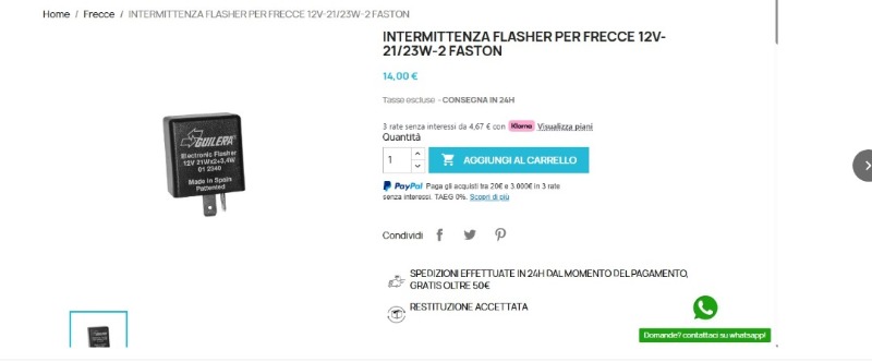

Buonasera a tutti questa mattina ritornando a casa mi sono accorto che la Mia TA 600 DEL 1988 inserendo le frecce sia a sinistra che a destra le lampadine rimangono fisse accese. Mi date conferma che il problema è il relè frecce.
Se il relè e da sostituire mi date qualche consiglio su quale acquistare io ho quello rotondo in metallo con due fili.

Prima di sostituire il relè hai verificato che tutte le lampdine si accendano?
Se monti le frecce originali con la loro lampada da 21w cadauna quello che hai linkato va bene.

Si Paolo monta frecce con lampadine originali 21w e si accendono tutte e 4 manca solo il lampeggio.
Sostituisco il relè con quello indicato e ti aggiorno.

Tutto ok sostituito il RELE con quello indicato in foto anche se il vecchio prima di smontarlo gli ho dato due colpetti con il manico del cacciavite ed è tornato a funzionare ma ormai già avevo comprato quello nuovo per sicurezza ho preferito sostituirlo.
