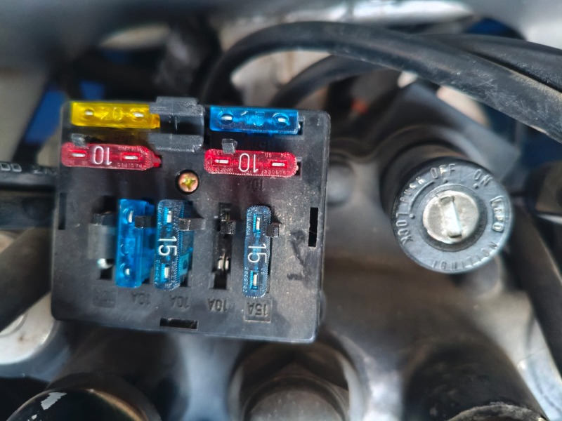

Fusibile accensione che si brucia
- Diego78
Può dipendere dalle centraline o è qualche cavo scoperto che va a massa?
Grazie in anticipo per l'aiuto.
Diego
I cavi che si rovinano e vanno a massa, capita nella zona dove si torcono attorno al canotto di sterzo, eventualmente devi sguainarli e controllarli.
P.s. "ignition" è accensione non iniezione

Monto le centraline di Carpimoto con il porta centraline del 94'.
Ne ho 2 di scorta sempre di Carpimoto, provo a cambiarle.

Ho controllato il voltaggio e non supera i 14,6 V. I cavi dal blocchetto fusibili fino a sotto il serbatoio sono integri. Oggi ho cambiato le centraline, e ho messo un fusibile da 15A, rischio di fare qualche danno?

Altra cosa, non hai modifiche sull'impianto elettrico, tipo antifurti o altro? Se si probabile il problema nasca da lí.
