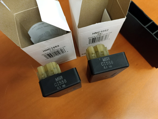

Quando ho messo in moto prima di cambiarle, per provare ad invertire le originali, la moto andava perfettamente. Ho anche provato a muovere gli spinotti ma non è successo niente. La famose legge di Murphy. Comunque per essere tranquillo ho messo le DZE e ho tenuto le originali.
Devo dire che, per la mia ignoranza tecnica, a parte il difetto di progettazione sull'ubicazione delle centraline un altro che trovo è il montaggio della sella. Per toglierla si devono togliere obbligatoriamente i fianchetti e anche per rimetterli è fastidioso. Va bene che probabilmente lo avranno fatto per evitare che l'acqua entri, ma bisogna spingere le fiancatine sotto la sella e spingerle per agganciarle.
Poi pensavo che il mio modello avesse le centraline MM9 invece ha le MS8. Quando ho tolto le originali sulla superficie c'era qualcosa che sembrava condensa, idem all'interno del supporto.

Le MM9 erano montate solo sui i primi modelli 87/88, senza sensore per il cavalletto.
Per quanto riguarda la sella...tieni presente che si tratta di una moto progettata negli anni '80, comunque 5 minuti e 4 viti e la sella vien giù: all'inizio ci impiegavo molto di più a richiudere la sella del 750
Per la condensa invece, a me era capitato (sulla moto gemella che usavo come ricambi) che si fosse macerato il supporto di gomma (aveva comunque più di 35 anni) quindi supporto e centraline erano ricoperte di questo liquido appiccicoso....uno schifo. Se non appiccica però forse è veramente solo condensa. Qualcun altro sul forum aveva parlato di liquido che trasudava dalle centraline stesse...

Un paio di giorni fà stavo trafficando con le centraline che ho sostituito e tenuto insieme al supporto che appena smontato avevo pulito per bene, ed era tutto unto. Tant'è che l'ho buttato subito.
Chissà che roba è mischiata alla gomma.
