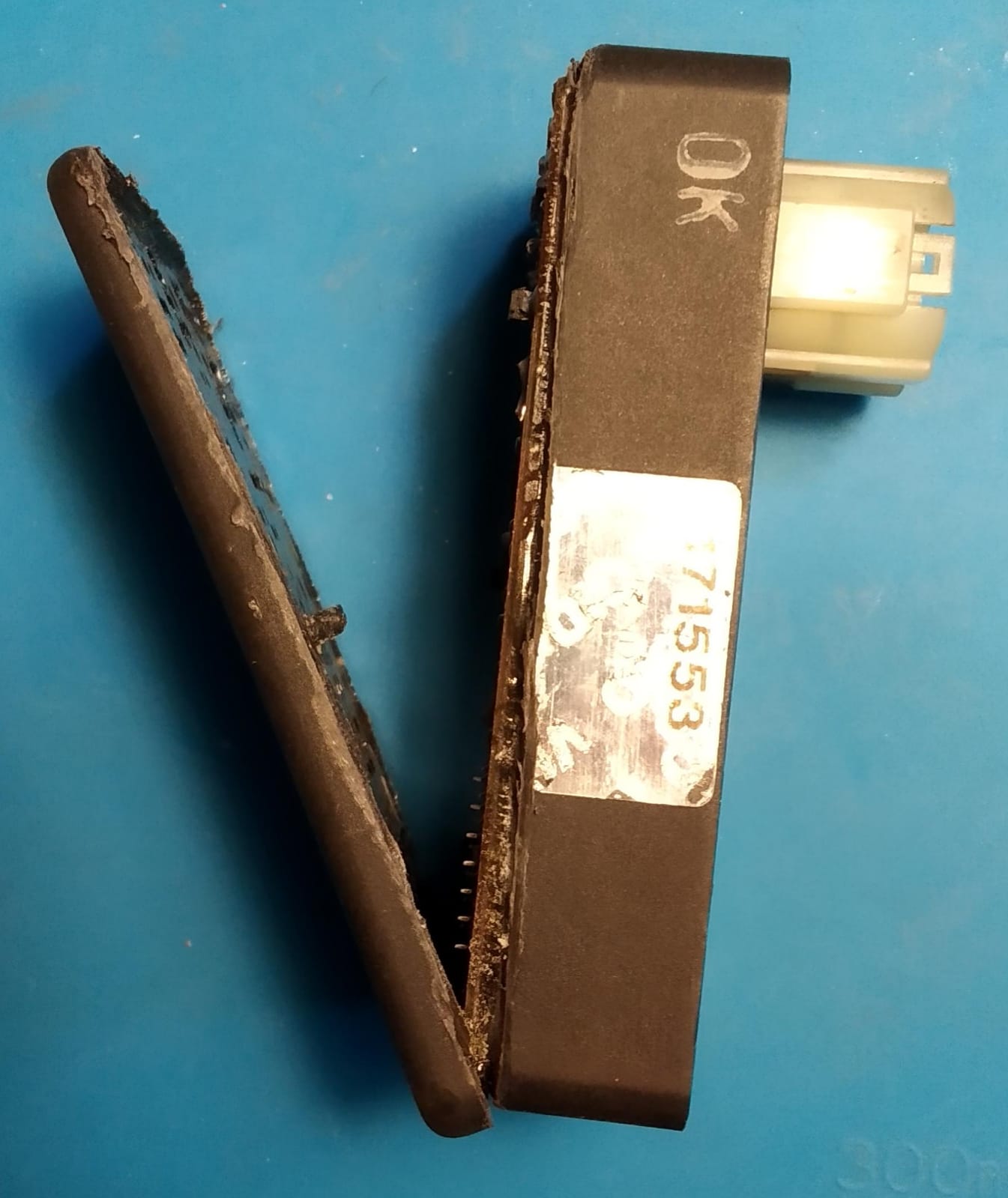

Buongiorno, dopo un giretto di alcuni km col mio transallp del 1992 la moto ha cominciato ad andare a un cilindro e il contagiri non funzionava, sintomo di un guasto alla centralina di sinistra. Non avevo con me una centralina di ricambio e sono dovuto tornare a casa con un pò di difficoltà (ma ci sono arrivato).

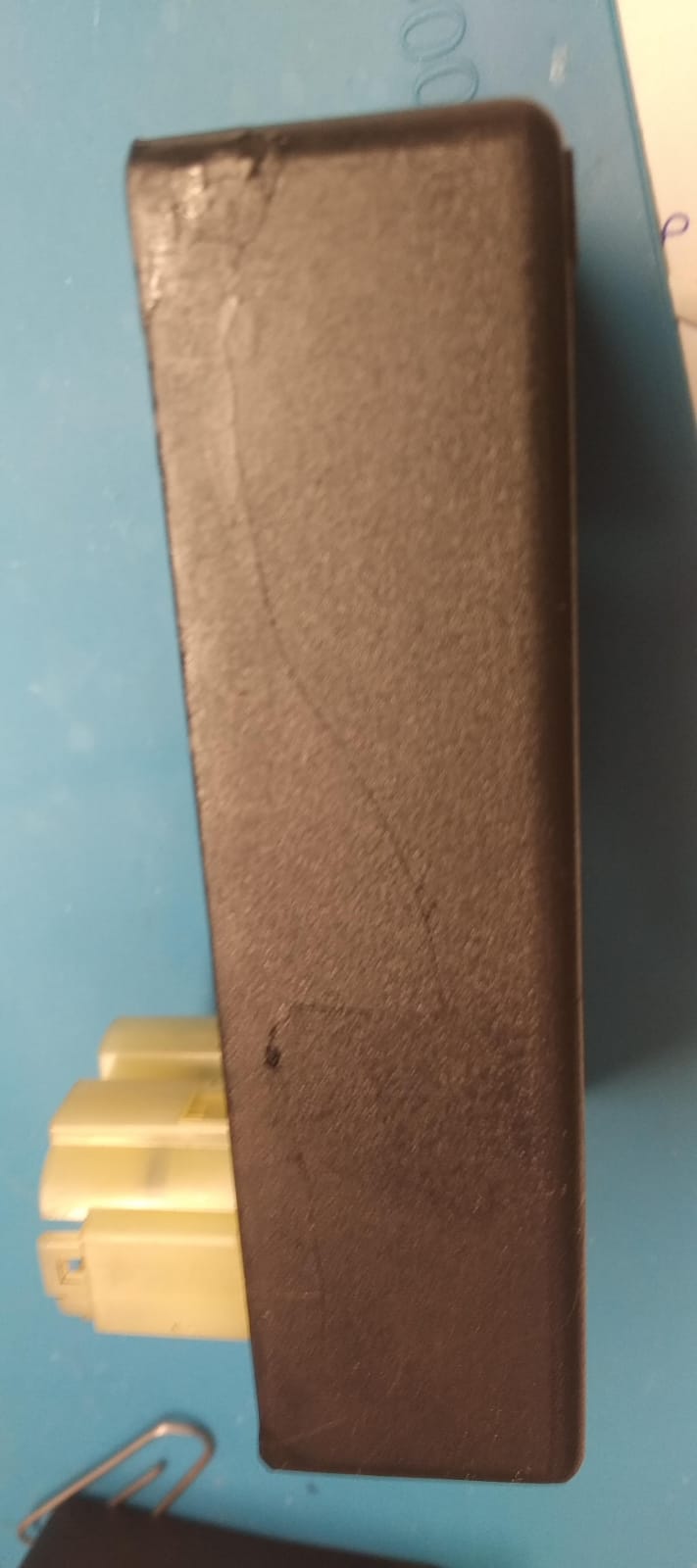

Smontate le centraline, una risulta guasta (e l'ho sostituita, quella rotta l'ho aperta col dremel per vedere se era riparabile, ma nonostante le saldature rifatte sembra morta), ma ho anche notato che la seconda centralina - funzionante - era piena di materiale oleoso, e guardando attentamente ho notato la presenza di numerose crepe sull'involucro, dal quale usciva questo materiale appiccicaticcio. Ho cambiato anche la seconda centralina, ma vorrei salvarla per tenerla come scorta.
Cosa potrei utilizzare per ricreare uno strato protettivo e impermeabile sull'involucro? Silicone? Pasta nera per le guarnizioni motore? Vernice siliconica? A qualcuno è mai capitato?

No non è il supporto, il supporto è perfetto, se riesco poi carico la foto. La sostanza che fuoriesce è quella che sta all'interno della centralina nella quale sono affogati i componenti

strano, comunque sulla bibbia trovi tutto. A memoria, puoi usare un silicone non acetico.

Come ti hanno già detto controlla il regolatore perché una tensione troppo alta potrebbe averle danneggiate o fatte gonfiare e quindi dare il problema che riscontri sulla seconda centralina.
Risposta da paolo al topic Centralina TA 1992 che "trasuda"
Non credo sia una centralina originale perché quella originale non ha materiale simile, comunque usa del silicone se non va a contatto col circuito stampato anche acetico va bene o una bicomponente.la seconda centralina - funzionante - era piena di materiale oleoso, e guardando attentamente ho notato la presenza di numerose crepe sull'involucro, dal quale usciva questo materiale appiccicaticcio.
