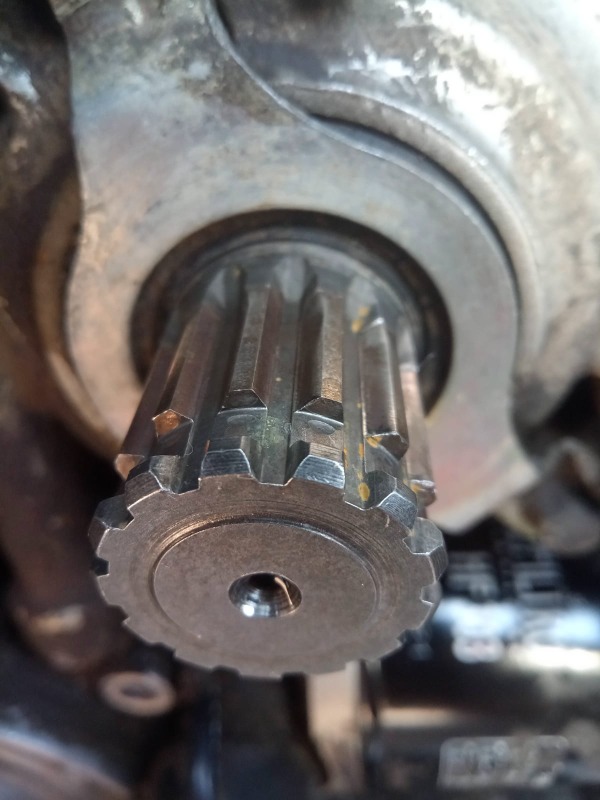

Il pignone circa 15/20mila km fa, prima di installare il super pinion era così
Vedendo un inizio di consumo ho messo appunto il super pinion e non l'ho più controllato. Ora pensavo di tirar giù, controllare e rimetterlo su con il bloccante per maggior sicurezza. Non so se possa essere solo una mia paranoia o una cosa utile😅

In effetti si nota un po' di usura, se però smontando il superponion non ha gioco e ha retto per 15.000km senza usurarlo ulteriormente con credo non serva l'incollaggio.
Poi se vuoi comunque incollarlo tieni presente che per smontarlo devi procurarti un ottimo estrattore.. magari, visto che il gioco non è eccessivo potresti usare un franafiletti forte ma attenzione a non incollare le lunette o le viti di fissaggio altrimenti non lo smonti più
