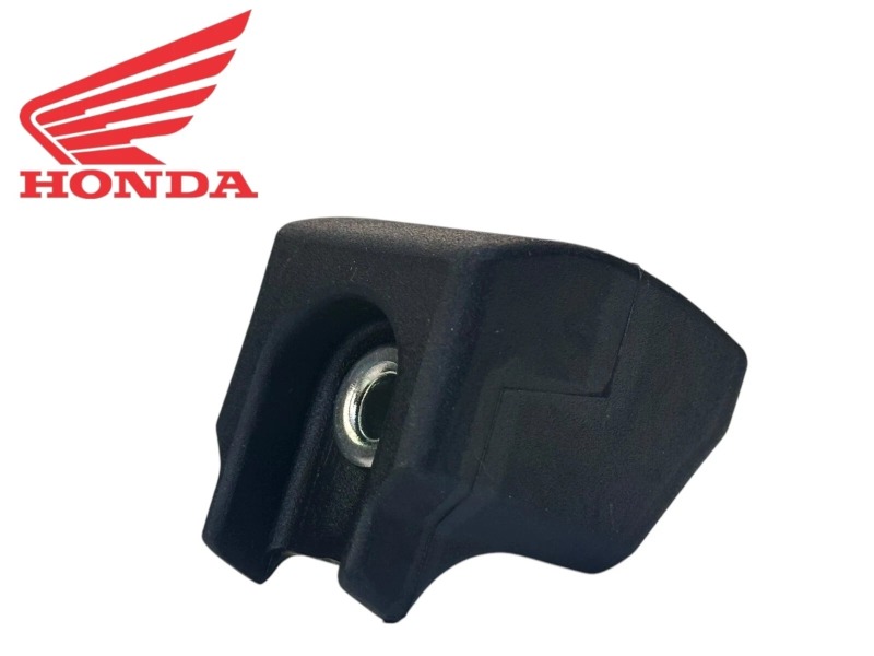

ciao a tutti come da titolo cerco pattino scorri catena per il mio Transalp del 2010....visto le lungaggini del meccanico a cui mi affido ( in quasi due settimane non è riusciti a procurarmelo ) ora mi trovo come dire nella cacca e scusate il termine...visto che sabato ho un bel giro in programma e il mio è da sostituire con urgenza..
Qualcuno di voi ne ha uno in più o che non utilizza nuovo o usato ? premetto di aver già guardato in rete ma i tempi di spedizioni sono per cosi dire lunghi ( consegna la prossima settimana ) a me servirebbe al massimo giovedì o venerdì...Grazie a tutti ...e scusate il disturbo ..

La vedo dura qualcuno c'è l'abbia di scorta, hai provato in concessionaria Honda?
Se è solo consumato puoi comunque usarla la moto, basta che la catena non tocchi sul supporto metallico. Riguardo al meccanico .... Bombo... è una vite da svitare due minuti... è più complicato fare il pieno di benzina!

Non so la distanza ma in quei casi è meglio passare in concessionaria perché non serve nemmeno il libretto, sono uguali dal 600 al 700 comprese le Africa twin, il codice logicamente cambia ma é facile li abbiano a disposizione, se trovi il ricambista bravo te li scova su qualche scaffale un pezzo equivalente. Male che vada prendi un pezzo di gomma e costruiscilo. Risparmi anche quasi 40E
Io ho sempre fatto così, perché 40E per un banalissimo pezzo di gomma mi sentivo un po' preso per il ....

Ciao Bombo, io l'avevo preso tramite concessionario. In rete c'è il disegno pronto per stampa 3D, però diventa sicuramente più rumoroso. Al volo c'è chi l'ha sostituito con un pezzo di tubo per acqua potabile messo di traverso con foro per il passaggio della vite.

Grazie a tutti come sempre molto disponibili e gentili.... Ho risolto il problema grazie a Eramoto contattato al mercoledì e venerdì avevo già il ricambio...
