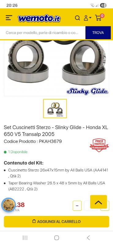

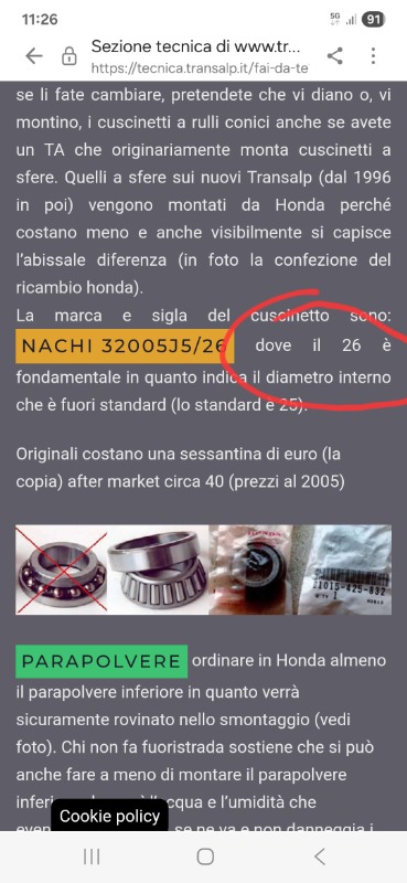

Buonasera. I lavori proseguono.
devo sostituire i cuscinetti di sterzo.
Che diametro devono essere per non sbagliare.
grazie honda transalp xl650 del 2005

Cerca sul sito trovi tutto, misure comprese.
Comunque quelli linkati vanno sicuramente bene, per ta 600 e 650 sono tutti uguali.
