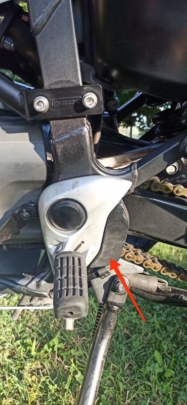

oggi mentre controllavo la catena e l usura del pignone ho notato che lo scorri catena inferiore è piuttosto consumato, vorrei cambiarlo ma non riesco a trovarlo...

vi allego la foto cosi forse si capisce meglio ( mi riferisco allo scorri catena quello sotto ) sapresti indicarmi dove trovarlo come ricambio grazie...

Originale e costa caro per essere un pezzo di gomma, oppure su eBay c'è fatto da Fabio Goffi stampato in 3d con la trsta sostituibile, non so però quanto duri.
Oppure se hai manualità puoi costruirlo da un blocco di gomma.
