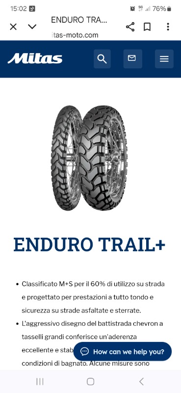

Buona sera stavo valutando di sostituire i pneumatici adesso monto le Pneumatici mitas enduro rear.
non faccio fuori strada.
che gomme mi consigliate?
