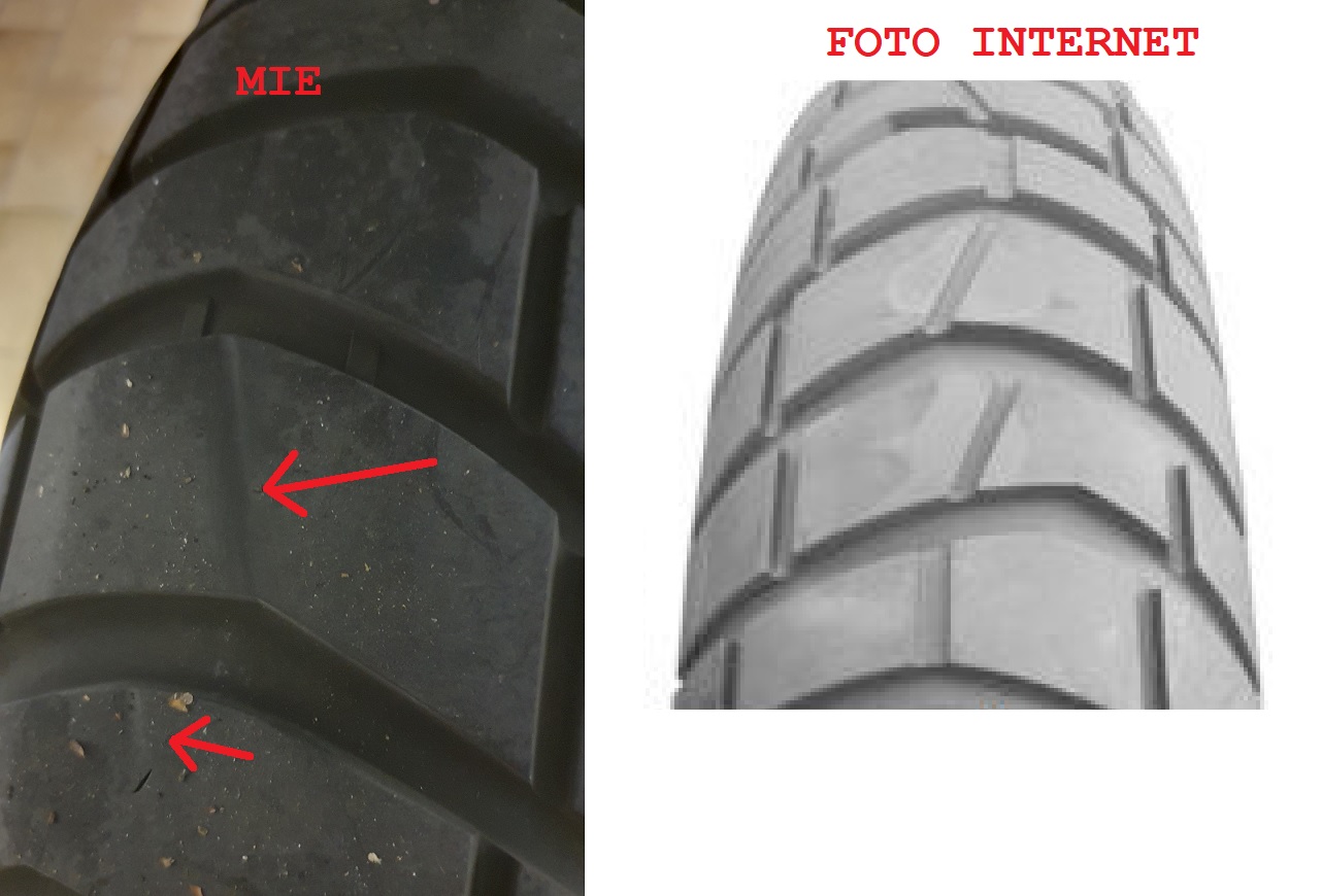

Un mesetto fa guardando la gomma posteriore ho pensato "sono proprio alla frutta" ( le gomme non io). Poi guardando meglio mi sono accorto che ero ancora ben lontano dalla tacchetta che segnala la gomma usurata.
Scena simile è capitata al momento del tagliando: il meccanico mi dice "devi cambiare le gomme", poi sempre lui, senza che io dicessi nulla, guarda meglio e mi dice " ah no, ne hai ancora un bel po''".
Qui si vede la mia gomma in cui la scanalatura centrale (molto meno profonda delle altre) è quasi sparita.
La sensazione alla guida è ancora di un'ottima tenuta, anche sul bagnato, e mi dispiacerebbe buttare un treno di gomme che a norma di legge dovrebbe avere ancora metà vita davanti, non vorrei però trovarmi per micragna in situazioni difficili.
Voi cosa ne pensate?
Mi chiedo comunque quale sia il senso di progettare delle gomme con un solco che sparisce prima dell'effettiva usura del resto dello pneumatico.
Cioè, quella scanalatura centrale serve veramente, che so, per far defluire meglio l'acqua, o è solo estetica?
E se serve perché non mettere una tacchetta più alta?
P.S. misurando col calibro lo spessore del battistrada (nella parte centrale che è la più usurata) siamo oltre i 5mm, comunque ben oltre gli 1,6mm di legge.

Se sei nel limite legale e se hai ancora un buon feeling, perché cambiarle?
Concordo che la scanalatura (centrale poi) meno profonda è una str...

Posso chiederti in quanti Km hai fatto fuori il solco centrale ?
Nella mia TA2024 con circa 8000Km il solco centrale è proprio del tutto sparito e vedo il profilo un po' appiattito anche se c'è ancora un discreto spessore di battistrada.
Ma tu alla fine le hai cambiate ?

Ciao a tutti, io con le metzeler karoo street di serie ho fatto oltre 11.500 km e non sono ancora da cambiare, ho ancora molto battistrada e hanno buone prestazioni, tenuta buona anche in piega.
La parte centrale ha perso la riga indicata in foto sui 6/7 k km ma è assolutamente normale.
Le tengo sempre a 2,2 davanti e 2,4 dietro andando da solo e sono molto soddisfatto. Nonostante tutto non le rimonterò perchè non mi piace il disegno e ... nulla è più indipensabile del superfluo!!!!
