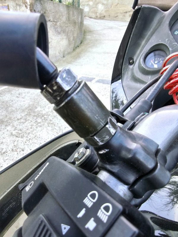

Salve e tutti
non riesco più a bloccare lo specchietto destro, ho svitato e tirato via lo specchietto per capre come fare. Un meccanico mi ha detto che manca una rondella che ha 4 incavi nel quale va a bloccarsi il perno che entra nel supporto. ( non gli ho molto creduto). Fatto sta che non si fissa il dado superiore. che devo fare secondo voi? Soluzioe immediiata ho messo un filo di attak ma vorrei risolvere a modo. Grazie per consigli

Risposta da Navari Loris al topic specchietti
Ma l'hai messo te il dado superiore? Combinazione anch'io ho rotto lo specchietto destro dopo incidente e nel ricomprarlo nuovo non c'era nessun dado nella parte superiore. Personalmente lo eliminerei anche perché penso che non abbia nessuna funzione visto che lo specchietto si va a stringere sul cilindretto nero sotto.

Allora prova a toglierlo e guarda cosa succede.

Risposta da paolo al topic specchietti
Si sarà rotto lo smorzatore vibrazioni che è quel cilindretto con all'interno uno strato di gomma, se si scolla continua a girare a vuoto.
La vite sopra serve per regolarne la posizione è a filetto contrario per cui per serrarla sul supporto devi ruotarla in senso antiorario, attenzione non sia questo il tuo problema a non riuscire a bloccarlo.
Gli smorzatori li trovi come ricambio, attenzione alle filettature.
