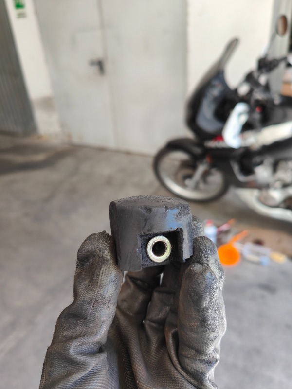

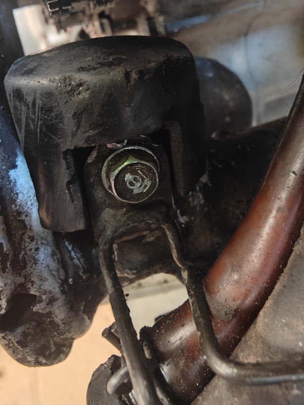

Ciao a tutti, volevo condividere con voi questo esperimento.
Da quando ho preso la moto questo pezzo non era presente (in pratica era rimasto solo il cilndretto interno) e infatti sentivo rumore. Visto che sto facendo vari lavori ho deciso di capire come eliminare il rumore e smettere di rovinare la catena e quella parte di Telaio, mi sembrava troppo strano che non ci fosse qualcosa di fabbrica e allora ho scoperto da poco l'esistenza di questo scorri catena inferiore, e ho scoperto che costa minimo 40 euro (compreso quello Goffi 27+ 13 di spedizione).
Apprese queste informazioni ho fatto una minima ricerca ed ho letto come è stato risolto in modo fai date, non avendo teflon e altri cubi di plastica dura o gomma ho avuto un'idea, sacrificare il mio martello di gomma da 3 euro.
È fatto di gomma vulcanizzata, era usato quindi già aveva scheggiature che ne possono facilitare lo sfaldamento precoce, però volevo fermare quella situazione, vedrò nel tempo come va, mentre cercherò di rimediare un materiale più duro, la cosa buona del martello di gomma è che ha già una forma bombata che ho sfruttato per la parte superiore.
A vederlo è bello...magari un paio di settimane mentre trovo altro materiale mi dura 🤣
Allego foto
Un saluto
Claudio

Ottimo lavoro, anche il pezzo originale è di gomma e non credo sia più dura di quella del martello.

Ciao Claudio, bella pensata!!!
Io avevo pensato ai tappi delle damigiane, che però temo siano di un materiale che che si rovina troppo in fretta. Quello che hai usato mi sembra davvero vicino al materiale dell'originale.
Farlo con stampa 3D a mio parere diventa di una plastica troppo dura e quindi rumorosa.

Ma guarda lo farei con molto piacere, magari il martello lo compro io che si risparmia una spedizione 🤣.
Soprattutto mi fa piacere poter contribuire
alla risoluzione fai da te di alcuni problemi.
Ci ho fatto un centinaio
di km in questi giorni, assolutamente nessun rumore e per ora regge bene.
Inizialmente avevo pensato al tacco in gomma di qualche scarponcino vecchio, ma alla fine mi è venuto in mente che avevo 2 di quei martelli e mi è sembrato perfetto

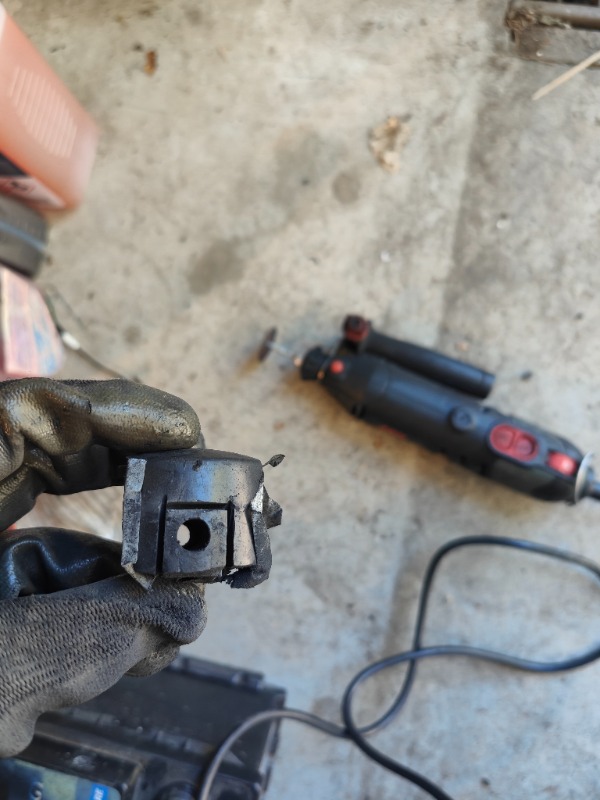

Claudio, per curiosità, con cosa hai tagliato il pezzo?

All'inizio con seghetto manuale, si può fare, si ha più controllo se sì vuole essere super precisi, ma ovviamente ci vuole molto più tempo ed è più stancante , alla fine ho usato una specie di dremel con punta disco per tagliare i lati e staccare il pezzo di gomma dal martello(si vede in sottofondo in una della foto), poi l'ho usato anche per fare il pretaglio (si vede sempre in foto) dell'asola dove entrerà poi il bullone (sia dietro che davanti) che ho poi "svuotato" con uno scalpello, mentre tagliavo ho sempre spruzzato un po' di silicone spray.
il foro che ho fatto è da 8, il codolo è 9 e qualcosa, quindi poi l'ho battuto dentro e non si muove.
Una cosa da dire è che mentre si taglia con il dremel si fa molta polvere di nero fumo, alla fine sembravo lo spazzacamino di Mary Poppins, mentre con il seghetto quasi zero
