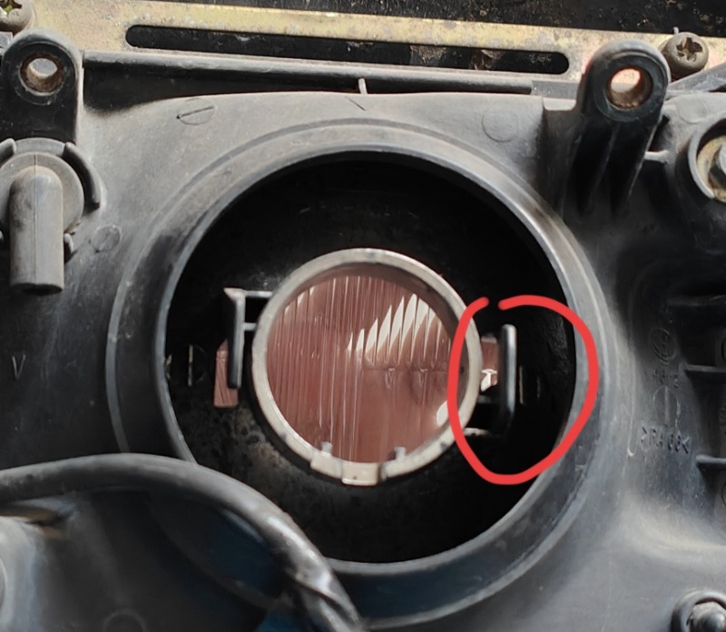

Ciao a tutti, sulla mia Transalp 1998 stavo rimontando la lampada del Faro anteriore, non ricordo come era montata in precedenza, sembra come se mancasse qualche pezzo...
Tra l'altro il gancio cerchiato in rosso si è spezzato, lo ricostruirò.

Allora, le lampade nel tuo caso H4, hanno solo un verso di installazione, e le tacche di incastro sono o sul corpo del faro o su di un collarino ad esso applicato.
Dalla tua foto sembra il secondo caso, monti la lampada sul supporto e poi lo fissi ruotandolo al faro.
QUel cancetto mancante e' essenziale per tenere la lampadina al suo posto, la vedo dura rifarlo della giusta robustezza.

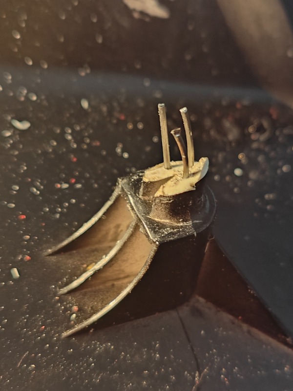

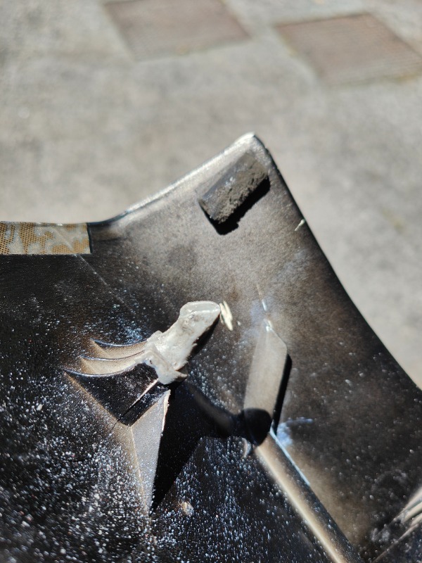

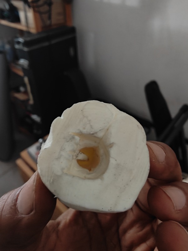

Ok grazie mille...tenterò di rifarlo come ho rifatto un piolo carena, uno stampo in silicone del perno sano, sul perno rotto un anima si fil di ferro, riempirò lo stampo di bicomponente e lo inserirò sul perno rotto allego foto.. proverò così e se nel tempo non va proverò altro..soluzione estrema comprare un altro faro, ma per quel gancio mi rode veramente riprendere tutto il faro

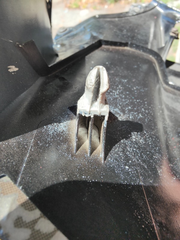

Aggiustato così, come dicevo con stampo del gancio ancora integro, anima con chiodini e bicomponente.. pare sia perfetto..vediamo nel tempo
Comunque il problema è stato che la rondella che blocca la ghiera non si incastrava bene nella ghiera mobile della lampada led, avevo forzato per fissarla ugualmente e si vede che alla prima buca si è rotto il gancio.
Me ne sono accorto poi rimontando la lampada dopo il lavoro, con un h4 normale si incastrava Senza problemi e si fissava subito, con la ghiera della led no, ho dovuto dare una fresatina con il dremel per farla entrare.

Grazie Remo, il requisito minimo è la pazienza 🤣...ho collaudato questo metodo sui pioli carena, ormai è diventato il mio cavallo di battaglia, ci si perde un giorno e mezzo tra preparazione e asciugature, ma molta soddisfazione!
