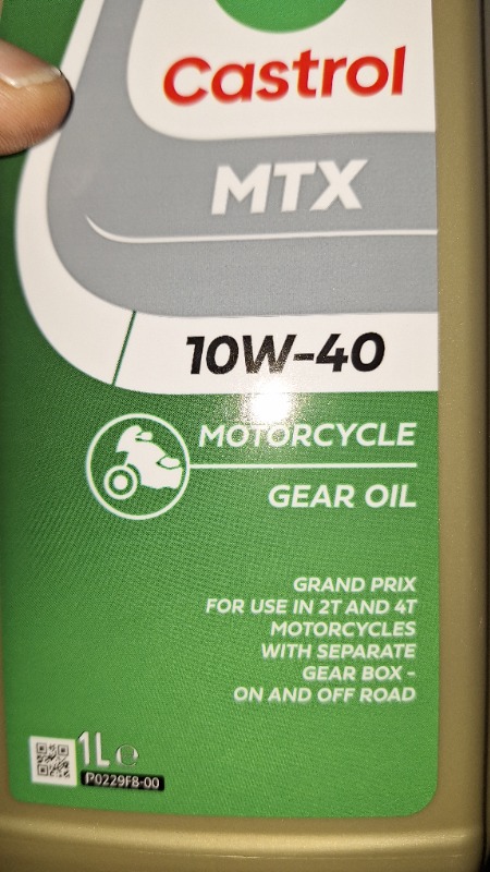

Olio Castrol MTX 10W-40
22/11/2025 16:04 #1
Olio Castrol MTX 10W-40 è stato creato da alessiosalvati15@gmail.com
22/11/2025 17:37 - 22/11/2025 17:38 #2
Risposta da paolo al topic Olio Castrol MTX 10W-40
Non prenderlo assolutamente! non è un olio motore ma un olio per ingranaggi dei cambi separati. Ha caratteristiche non compatibili con la parte termica.
