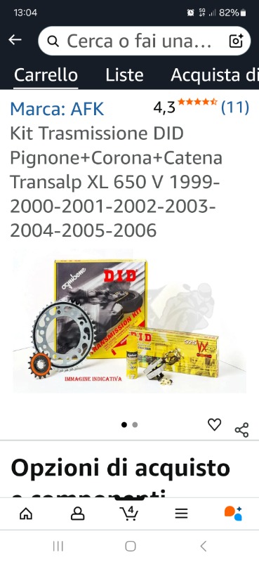

Buongiorno  ho trovato questo kit. E idoneo per la mia honda transalp xl650 del 2005

Così c'è scritto.
Bisognerebbe capire che componenti usa per capirne la qualità.

Attenzione alle inserzioni ingannevoli, ti mettono le foto di un prodotto con la nota "foto a scopo indicativo" seguita da descrizioni vaghe e poi ti arriva robaccia.
O la foto è corretta e coincide con la descrizione ma poi a fine descrizione scrivono "catena xxx, quella della foto e della descrizione o xxy (che magari costa vale la metà) a seconda della disponibilità in magazzino... e indovina un po' quale ti arriva???
Se vuoi andare sul sicuro prova il sito di Carpimoto, estremamente seri e con prodotti top a buon prezzo. Oltre a essere anche un vero negozio fisico e poter anche consigliarti efficacemente sull'acquisto.
Nella tua inserzione ad esempio io ci trovo due incongruenze che mi fanno rizzare le antenne, la prima ma è proprio la nota sotto la foto, la seconda la marca AFK mai sentita e sicuramente non certo tra quelle di provata qualità Quindi prima di acquistare fatti scrivere marca e modello di catena e ingranaggi o la sigla esatta del kit qualora fosse un kit.

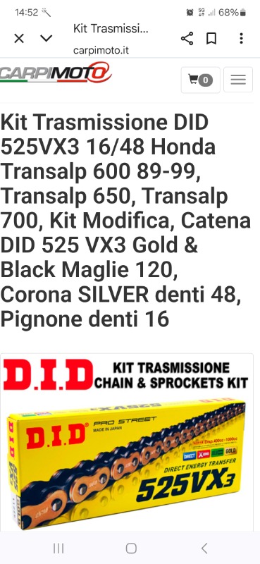

Ho trovato  questo  kit. E idoneo per la mia moto?
non so quanti denti deve avere pignone e corona?

Preso dalla bibbia
tecnica.transalp.it/images/rapporti650.jpg
per altre info, aspettare i tennici

www.carpimoto.it/it-IT/26800_HO-0275S-Ki...ne-DID-525VX3-15.htm
Questo è quello corretto. Non è un vero e proprio kit, ma li compongono loro con Catena Did vx3 già a misura 118 maglie mentre di solito nei kit la danno da 120, quindi da accorciare) e ingranaggi JT considerati tra i migliori in assoluto.
Altrimenti se vuoi il kit DID professional, stessa catena ma ingranaggi OE, anche quelli buoni, cerca su ebay il kit 372846000, qualcosa si trova spendendo qualcosina meno ma prima di acquistarlo fatti indicare espressamente che ti arriverà "quel" kit e non altro perché come ti dicevo la fregatura con i kit è dietro l'angolo.

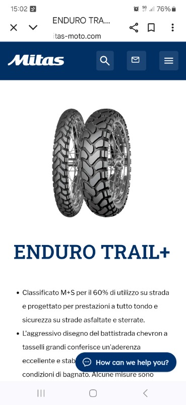

Sto valutando anche di sostituire I pneumatici. Non faccio fuori strada.
Ho visto questo modello che mi piacciono molto.
Midas enduro trail.
Come vanno?

Queste

Hai già scritto su altro thread e ti ho già risposto :-).
Se non fai off puoi anche montare qualcosa di più stradale, se non vuoi andare su stradali pure come le anakee o le skorpion Trail, ottime anche per un off moderato sono le Continental tkc70 o le skorpion rally str.
Comunque le gomme sono come le scarpe a qualcuno vanno bene a qualcun'altra no, ognuno deve fare la sua esperienza.
